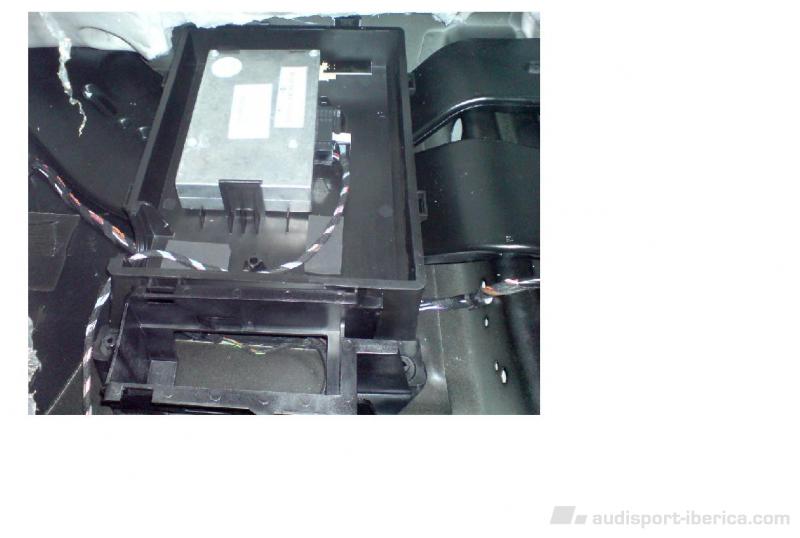

Pii Publicado 30 de Marzo del 2009 Denunciar Publicado 30 de Marzo del 2009 Va debajo del asiento del PILOTO por lo menos en el mio que es de nov 2007, tienes que quitar el asiento y levantar la tapiceria, va en una caja metida. Si quieres fotos o algo del montaje dime algo. Responder
raul77 Publicado 30 de Marzo del 2009 Autor Denunciar Publicado 30 de Marzo del 2009 Ya lo tenia casi claro que estaba debajo del asiento del Copiloto. Pii me puedes poner o mandar fotos de donde esta en el A3. El mio es del 2005, pero me imagino que sera igual. El caso es que a traves de la tapa de las conexiones del asiento calefactao veo poliespan en el asiento del copiloto y nada en el del piloto. Esta rodeado de poliespan blanco? Responder

Pii Publicado 30 de Marzo del 2009 Denunciar Publicado 30 de Marzo del 2009 Ya lo tenia casi claro que estaba debajo del asiento del Copiloto.Pii me puedes poner o mandar fotos de donde esta en el A3. El mio es del 2005, pero me imagino que sera igual. El caso es que a traves de la tapa de las conexiones del asiento calefactao veo poliespan en el asiento del copiloto y nada en el del piloto. Esta rodeado de poliespan blanco? Mira tienes que quitar el asiento el del piloto por lo menos en el mio , y luego quitar la tapiceria de los pies , osea yo , desmoté el acelerador y mas cosas que no recuerdo ahora, y luego cuando lo tienes levanto tienes que ver una caja como la de la foto , dentro está la centralita y por debajo pasan los tubos de aire para las plaza traseras. Lo de levantar la tapicería cuesta un huevo, para los que no piedieran de serie el telefono, les vendría con la una plancha de corcho blanco pega en la tapiceria en lugar de la caja donde va la centralita, solo es quitar el corcho y alojar la cajita. Estás instalando la centralita? Responder
