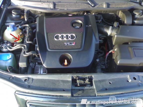

bocayna Publicado 29 de Marzo del 2009 Denunciar Publicado 29 de Marzo del 2009 Hola Jurjo, Como bien te dice A3POWER, tiene toda la pinta de tener el nivel de líquido de la dirección asistida bajo. En la foto tienes señalado el tapón del depósito del líquido de dirección. Saludos Responder

jurj0 Publicado 29 de Marzo del 2009 Autor Denunciar Publicado 29 de Marzo del 2009 Hola Jurjo, Como bien te dice A3POWER, tiene toda la pinta de tener el nivel de líquido de la dirección asistida bajo. En la foto tienes señalado el tapón del depósito del líquido de dirección. Saludos acabo de bajar al garaje y para mi desgracia el nivel de líquido esta dentro de los parámetros normales (entre min y max y mas tirando a MAX) osea que me temo que será algo más gordo no? Responder
