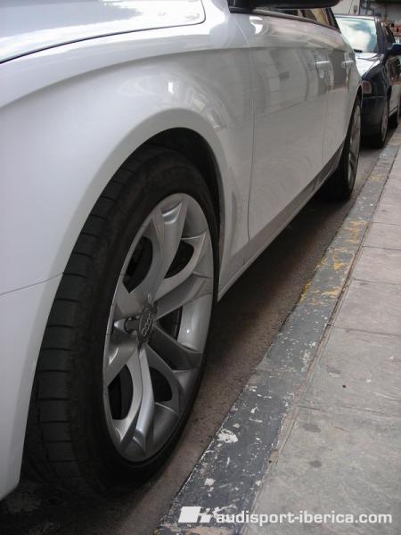

javiii Publicado 30 de Marzo del 2009 Denunciar Publicado 30 de Marzo del 2009 Pues yo llevo las originales del S5 en esa misma medida y quedan de lujo. Las tengo desde que compré el coche hace 6 meses y 5000km. Es cierto que quedan mas hacia fuera, pero es justo lo que quería, quedan muy bien y no rozan ni nada. Si algún día tengo que cambiar de llantas, volvería a coger las de un a5/s5, quedan mucho mejor (para mi gusto claro) En mi firma puedes ver algunas más. Responder
Ragtop Publicado 30 de Marzo del 2009 Denunciar Publicado 30 de Marzo del 2009 Pues yo llevo las originales del S5 en esa misma medida y quedan de lujo. Las tengo desde que compré el coche hace 6 meses y 5000km. Es cierto que quedan mas hacia fuera, pero es justo lo que quería, quedan muy bien y no rozan ni nada. Si algún día tengo que cambiar de llantas, volvería a coger las de un a5/s5, quedan mucho mejor (para mi gusto claro) En mi firma puedes ver algunas más. ¿Cual es el ET de esas llantas javiii, ET31? Estoy casi seguro que no es el mismo que las del Sline (ET29), éstas quedaban bastante más salidas puestas en mi coche de lo que se ven en tu foto, y me parece poca diferencia de ET. Responder
paul2008 Publicado 30 de Marzo del 2009 Denunciar Publicado 30 de Marzo del 2009 Pues yo llevo las originales del S5 en esa misma medida y quedan de lujo. Las tengo desde que compré el coche hace 6 meses y 5000km. Es cierto que quedan mas hacia fuera, pero es justo lo que quería, quedan muy bien y no rozan ni nada. Si algún día tengo que cambiar de llantas, volvería a coger las de un a5/s5, quedan mucho mejor (para mi gusto claro) En mi firma puedes ver algunas más. Pero esto no es un problema a lo hora de pasar la ITV. Creo que da problemas el que sobresalga.... Responder
paul2008 Publicado 30 de Marzo del 2009 Denunciar Publicado 30 de Marzo del 2009 Pues vaya disgusto que me dais !!! ya me había hecho a la idea de bajar a Valencia a por ellas. Bueno seguiremos buscando una llanta 18'' o 19'' para el Avant. Muchas gracias a todos. paul2008 -> una pregunta ¿ De donde has sacado las referencias en cuanto a las llantas ? Aaaaaaamigo, secreto profesional. Siento no poder indicarte..... Es broma jajajajaja. Viene perfectamente indicado en el Etka. Saludos!! Responder
javiii Publicado 31 de Marzo del 2009 Denunciar Publicado 31 de Marzo del 2009 ¿Cual es el ET de esas llantas javiii, ET31? Estoy casi seguro que no es el mismo que las del Sline (ET29), éstas quedaban bastante más salidas puestas en mi coche de lo que se ven en tu foto, y me parece poca diferencia de ET. Te confirmo que es ET29, son las originales del S5. Pero esto no es un problema a lo hora de pasar la ITV. Creo que da problemas el que sobresalga.... Pues no lo se...realmente quedan ajustadas a la aleta, aun quedan 3 años y pico para pasar la ITV, ya veremos un saludo! Responder
