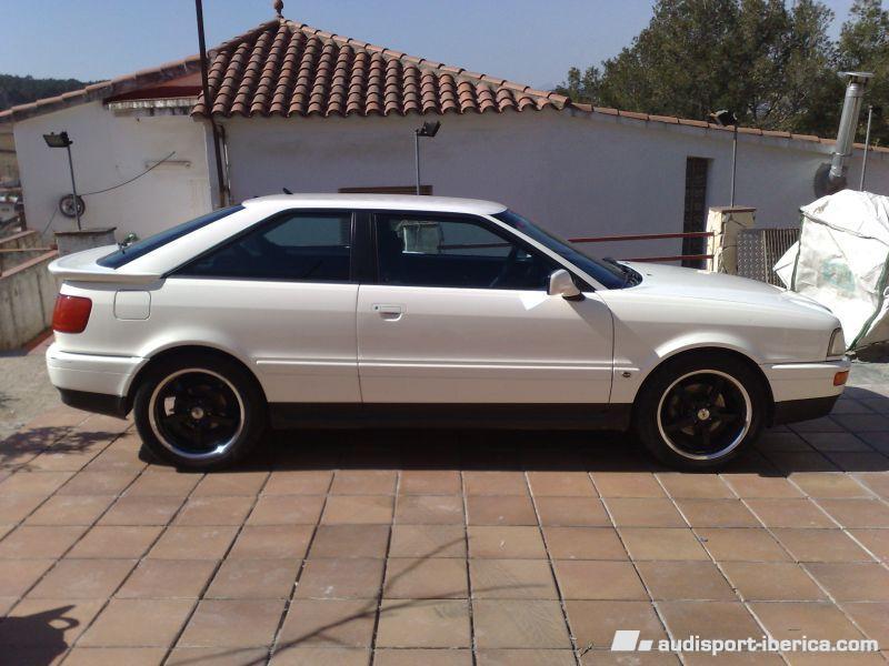

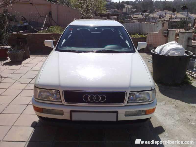

Oyi Publicado 30 de Marzo del 2009 Denunciar Publicado 30 de Marzo del 2009 Aiiii vaaa Un forero comodón jijiji Las cuelgo aquí para que se vean más y más facilmente: Responder
stormix Publicado 30 de Marzo del 2009 Autor Denunciar Publicado 30 de Marzo del 2009 jejejeje Ese mismo. Las llantas ya venian puestas, yo las hubiera elegido de otro tipo. Tenia pensado en breve cambiarle todos los líquidos (aceite, refrigerante, liquido de frenos) y filtros, así que aprovecharé para limpiarle el radiador también y para el cable, sabeis algun tipo de grasa que vendan en tienda de recambios?? Responder
juan_tama Publicado 30 de Marzo del 2009 Denunciar Publicado 30 de Marzo del 2009 para el cable yo utilice un spray de w 40 Responder
Patxi2.3 Publicado 30 de Marzo del 2009 Denunciar Publicado 30 de Marzo del 2009 (editado) Enhorabuena,la verdad esque a simple vista parece nuevo... ¿que suspension llevas? porque está bajito...para ser de serie... Y las llantas a mi si que me gustan..quizas en el blanco choca un poco, pero en el mio le quedarian de muerte...¿que son 16"? y gomas? Podrias poner unas fotillos del interior..que nunca he visto como se conserva un coupe con 30.000km S2 Editado 30 de Marzo del 2009 por Patxi2.3 Responder
coperas Publicado 30 de Marzo del 2009 Denunciar Publicado 30 de Marzo del 2009 pa mi q no esta bajado no??lo digo xq el mio va a la misma altura q tal el buga patxi??? S2 Responder
Patxi2.3 Publicado 30 de Marzo del 2009 Denunciar Publicado 30 de Marzo del 2009 pa mi q no esta bajado no??lo digo xq el mio va a la misma alturaq tal el buga patxi??? S2 No se aprecia bien por la sombra y la goma, pero aun ASI me da que si...ya nos contará.. Pues el mio, tengo un post abierto con las ultimas noticias... ¿me dejará tranquilo algun dia, aunque sea un par de meses? S2 Responder
stormix Publicado 31 de Marzo del 2009 Autor Denunciar Publicado 31 de Marzo del 2009 pa mi q no esta bajado no??lo digo xq el mio va a la misma alturaq tal el buga patxi??? S2 No se aprecia bien por la sombra y la goma, pero aun ASI me da que si...ya nos contará.. Pues el mio, tengo un post abierto con las ultimas noticias... ¿me dejará tranquilo algun dia, aunque sea un par de meses? S2 Efectivamente, no está bajado. Debe ser un efecto óptico de la sombra. Está totalmente de serie excepto el radio cd y las llantas, que son unas 225/45/17. Responder
