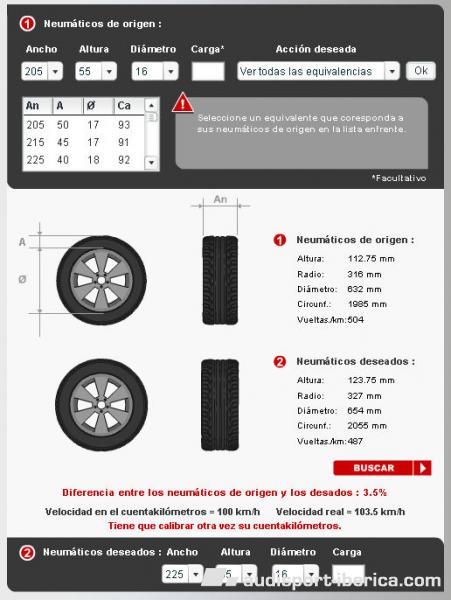

djj Publicado 30 de Marzo del 2009 Denunciar Publicado 30 de Marzo del 2009 Buenas noches, actualmente tengo montados unos neumáticos 205/55-16, en la ficha técnica de mi coche pone que puedo montar 205/55-16, 215/55-16 y 235/45-17, tengo 4 llantas que me han regalado de 16" con neumáticos 225/55/16, ¿podría montar estos neumáticos aunque esta medida no salga en la ficha técnica?, y ¿sabeis si sería legal ir con ellos puestos?. Gracias por todo, espero vuestra respuesta, un saludo. Responder

djj Publicado 30 de Marzo del 2009 Autor Denunciar Publicado 30 de Marzo del 2009 mmmmmm, no termino de entender bien los resultados de la web, comparando las 3 medidas de la ficha tecnica, ninguna da los mismos resultados, tampoco entiendo porque si cambias el ancho esto afecta a el diametro del neumatico yo he puesto una 205/55-16 al lado de una 225/55-16 y son iguales de altas. Responder
JULIO SOTO Publicado 30 de Marzo del 2009 Denunciar Publicado 30 de Marzo del 2009 claro que son iguales de altas puesto que tienes el mismo perfil 55 lo que te cambia es el ancho de banda de 205 a 225 pero para mejor informacion y si no te fias de la pagina acercate a la oficina de la ITV y te dan todas las medidas que puedes poner. Responder
djj Publicado 30 de Marzo del 2009 Autor Denunciar Publicado 30 de Marzo del 2009 Hombre fiarme, lo que es fiarme... pues no se, yo he metido las dimensiones de los dos neumaticos y segun la web no se parecen ni en el brillo de los ojos, jejeje, pero vamos que te agradezco tus respuestas y tu ayuda. Seguira mirando, o si a alguien se le ocurre algo mas espero sus comentarios, Gracias. Responder

ersevi Publicado 31 de Marzo del 2009 Denunciar Publicado 31 de Marzo del 2009 claro que son iguales de altas puesto que tienes el mismo perfil 55 lo que te cambia es el ancho de banda de 205 a 225 pero para mejor informacion y si no te fias de la pagina acercate a la oficina de la ITV y te dan todas las medidas que puedes poner. Ya, pero el perfil es un dato relativo al ancho. Un 205/55 tiene un alto de 112.75 mm, mientras que el 225/55 es de 123.75. Si no recuerdo mal, las medidas no deben variar en un 3% respecto del diámetro homologado. Por ejemplo, la 205/55/16 es compatible con la 215/55/16. La web funciona bien, puesto que sólo calcula el diámetro total de la rueda y te da las medidas que están dentro de ese 3%. Salu2. Responder
djj Publicado 31 de Marzo del 2009 Autor Denunciar Publicado 31 de Marzo del 2009 Ahora si lo he pillao leches, joe que cortico soy c***, total que la 225 no puedo xq se pasa del 3%. Muchisimas gracias por todo. Responder
