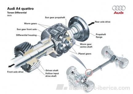

cabfl Publicado 31 de Marzo del 2009 Denunciar Publicado 31 de Marzo del 2009 (editado) Yo tengo entendido que el sistema Quattro que tenemos actualmente manda mas traccion o menos al eje delantero y trasero, dependiendo de las circustancias (curvas, derrapadas, etc), y su funcionamiento normal es del 60 % trasero, 40 % delantero. Si es cierto, pero en realidad el sistema es más complejo, pues creo q lleva 2 torsen. uno en el centro, justo dnd parte del motor, y otro en el eje trasero. El sistema torsen reparte asimétricamente el par, dependiendo de las circunstancias, así q en teoría, el reparto es asimétrico entre ejes y entre ruedas. En teoría el trosen es púramente mecánico, sin embargo el sistema que monta Audi permite cierto control electrónico, aunq no tanto como el Haldex. Así q entiendo que el Torsen que diseña Audi, es una versión bastante mejorada y evolucionada (no me extraña siendo los más especializados en este sistema) En los Q5 y Q7 (y puede que tamb en el allroad) lleva 3 diferenciales torsen. delante, centro y trasero. Siendo así, el nuevo diferencial del S4/S5 cabrio aporta mayor independencia a las ruedas traseras, siendo más asimetricas, incluso en su velocidad de giro, y no solo en reparto de par. corríjanme si me equivoco. información en otro hilo, sobre el quattro Torsen/Haldex: http://www.audisport-iberica.com/foro/inde...uattro&st=0 http://www.audisport-iberica.com/foro/inde...attro&st=15 aquí más información sobre el tema, aunq en relación al torsen es muy genérica, y en algunos datos, contradictoria: http://8000vueltas.com/2008/04/16/diferenc...-general-1-de-2 http://8000vueltas.com/2008/04/21/diferenc...nduccion-2-de-2 http://8000vueltas.com/2008/05/08/traccion...analisis-1-de-2 Editado 31 de Marzo del 2009 por cabfl Responder
Daniel Costa Publicado 31 de Marzo del 2009 Denunciar Publicado 31 de Marzo del 2009 A ver, por empezar, todos los audis con motor longitudinal que sean quattro de la gama actual, solo llevan un diferencial torsen que es central, y completamente mecanico(aunque mas moderno que los anteriores que hacian un reparto 50:50, este sigue siendo mecanico pero al estar basado en un engranaje planetario, reparto 60% del par atras y 40% adelante, cuando el coche va recto y con la misma adherencia en las 4 ruedas. Esto no significa que no pueda variar el reparto de par, de hecho lo hace, pero por sus caracteristicas mecanicas) Por otro lado, los diferenciales trasero y delanteros son convencionales, pero tienen icorporado un programa electronico llamado EDS, que utiliza los frenos para simular el funcionamiento de un diferencial de deslizamiento limitado(o sea, no permite que la diferencia de velocidad de giro entre las ruedas de un mismo eje supere cierto nivel), por lo tanto mejora la traccion del coche, pero no se comporta como un torsen, simplemente como un autoblocante. esta funcion esta activa hasta los 80km/h en los quattro, en los 2 diferenciales, y ciertamente es muy util. El q5, el q7 y el a4 allroad tienen programas mas avanzados especificos para el uso campestre, en teoria mucho mas agresivos que el EDS convencional. Por ultimo, se ha agregado para ciertos modelos la opcion del diferencial trasero activo, que es concretamente un diferencial convencional que utiliza un embrague multidisco en cada extremo para variar el reparto de par a las ruedas traseras, por supuesto, controlado electronicamente. Tengo entendido que el torsen en diferencial trasero lo utilizo solamente el audi V8, modelo de la decada del 90, y puede que algun modelo mas pero en esos años. Responder
