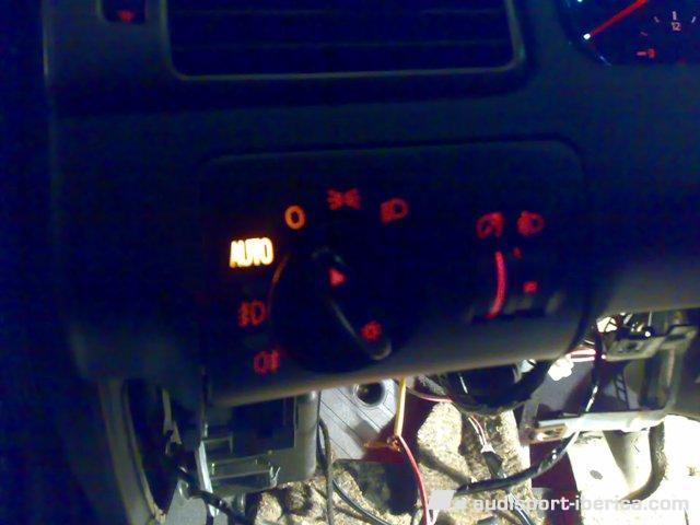

TourisT Publicado 2 de Abril del 2009 Denunciar Publicado 2 de Abril del 2009 si claro,el propio sensor incorpora un interruptor de on/off, por eso lo he puesto a la vista y a mano. no, me refería a la posición AUTO en el mando original de luces en el mío no se puede hacer que el mando la señale... Responder

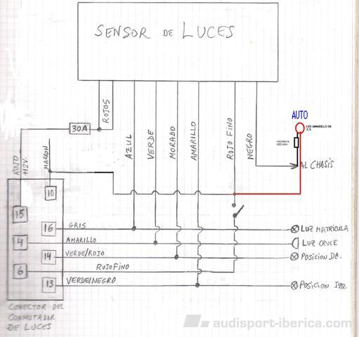

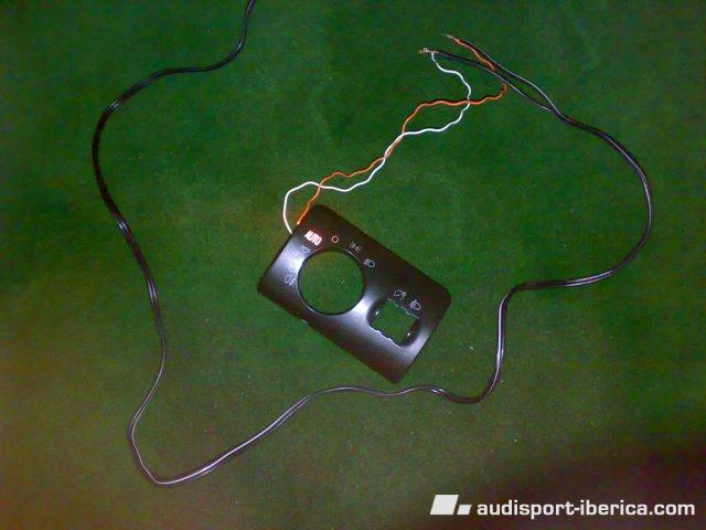

TRACKER_A6 Publicado 2 de Abril del 2009 Autor Denunciar Publicado 2 de Abril del 2009 si claro,el propio sensor incorpora un interruptor de on/off, por eso lo he puesto a la vista y a mano. no, me refería a la posición AUTO en el mando original de luces en el mío no se puede hacer que el mando la señale... aaaa, te refieres a esto?¿?¿ esto hay que currarselo, llevar a grabar la palabra AUTO y ponerle un led amarillo de fondo, si te fijas en el esquema,hay un led amarillo de alta luminosidad, este se enciende cadavez que activemos el "AUTO" de las luces, en esta foto nuestro compañero CHUCHITO le puso el interruptor justo encima de la palabra AUTO, (es eso redondo que hay encima). yo lo he dejado en el propio sensor "por ahora" pero la idea es poner un interruptor junto al ESP ya que tengo 2 huecos libres o colocarlo como el. Responder

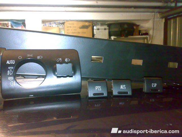

TRACKER_A6 Publicado 17 de Abril del 2009 Autor Denunciar Publicado 17 de Abril del 2009 Hola otra vez forer@s, son las 4:00 de la mañana y no puedo dormir por que tengo mono de A6,jiijji :crying_anim: . pues ayer, fuy al joyero como me recomendo CHUCHITO y hice grabar varias cosas, entre ellas la de "AUT0"(a mi me an cobrado 4 euros por grabado y mira que es plastico ) Aqui teneis unas fotitos con sus respectivas explicaciones: bueno, la de ESP, lo solte para que el joyero atinase con el tamaño y tipo de letra. Y estas NO me las he inventado , (para que luego no digais que soy un fantasma ) PTS =PARKTRONIC SYSTEM (estas siglas,aparece en varios modelos de vehiculo, dudaba entre esta o poner (PDC=parking distance control) como lleva BMW). Como bien dice el nombre, lo puse por el sensor de aparcamiento, se activa el diodo con la centralita del parktronic, que a la vez se activa con la marcha atras. AIS = AUTOMATIC IGNITION SYSTEM (esto se ilumina cuando el circuito retardador de las luces de Xenon se activa , ya que tarda de 4 a 15 seg en activarse las luces de xenon en modo AUTO al dar el contacto, para evitar que los xenon se apagen y enciendan repetidas veces,lo cual puede ocasionar la rotura de balastros.) en resumen,en modo "AUTO" se encienden a la vez, y en "posicion/cruce" me indica que el circuito se a activado sin problemas. AUTO= pues eso ,automatico ESP = ya sabeis,,jiijii Yo aqui , le he metito un led amirillo de 3,5v con su resistencia de 680 ohmios, para asi que pueda soportar 12 v perfectamente. NO HE USADO UN LED DE ALTA LUMINOSIDAD, lo cual supone una pequeña variacion del esquema. Responder
TRACKER_A6 Publicado 17 de Abril del 2009 Autor Denunciar Publicado 17 de Abril del 2009 Iluminado se ve asi, resultado final, con su conector propio. y puesto, pinta así. :crying_anim: Responder
