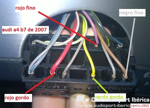

afrikano67 Publicado 8 de Junio del 2015 Denunciar Publicado 8 de Junio del 2015 (editado) Hola, soy nuevo en el foro. Me registré únicamente para ver las imágenes y esquemas del sistema de luces Valeo para mi Audi A4 S-Line Avant 2.0 TDI 140cv de 2007, motor BRE, modelo B7. Pero me he vuelto loco con tantos mensajes, explicaciones, diferentes hilos, imágenes y versiones de cableados. Así que, guiándome por todo lo anteriormente dicho, he hecho mi propio esquema de luces, para que quede claro para futuras consultas, y la imágen añadida es el resultado final. Decir, que el resto de cables del sistema valeo, yo en mi caso, los he cortado, por que no pienso emplear este sistema en ningún otro vehículo, y me ahorro un paquetón de cables que meter en el espacio. Los cables que he cortado son los sobrantes de colores Azul, Morado y Amarillo, por que son para encender luces de cuadro, posicion, etc, que en nuestro modelos del grupo VAG no son necesarios, al encenderse todo con un solo cable (el verde del valeo, que es el amarillo del conector audi) Saludos del Norte, Joseba Epalza. Editado 8 de Junio del 2015 por afrikano67 Responder
