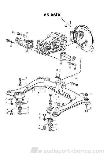

micrillo Publicado 1 de Abril del 2009 Denunciar Publicado 1 de Abril del 2009 HOla a todos, ya comence a reunir las piezas para reparar el diferencial trasero....tengo localizado y la referencia del reten que tengo que cambiar, silentblocks laterales y referencia peeero, no encuentro la referencia del silentblock trasero, el que va alojado en un soporte metalico que va detras del diferencial y que es circular..... ¿Alguien me podria decir la referencia y si lo venden suelto? porque en el etka aparece con el soporte entero y claro....pastizal...sin embargo en 034 motorsport lo hay suelto pero claro tengo que pedirlo a EEUU Muuuchas gracias de antemano...... :ranting2: Responder
M_GORDON Publicado 1 de Abril del 2009 Denunciar Publicado 1 de Abril del 2009 No sé de cual hablas exáctamente pero yo lo pediría a 034 si no hay despiece en el ETKA/ETOS Responder
micrillo Publicado 1 de Abril del 2009 Autor Denunciar Publicado 1 de Abril del 2009 Te adjunto dibujito , lleva tres, dos son muy parecidos a los tacos de motor y el trasero es con forma circular No sé de cual hablas exáctamente pero yo lo pediría a 034 si no hay despiece en el ETKA/ETOS Responder

micrillo Publicado 2 de Abril del 2009 Autor Denunciar Publicado 2 de Abril del 2009 Si, le voy a cambiar los tres pero este viene "SOLDADO" al soporte, la verdad esque fue ignorancia pura y dura vi que ahi lo tenían y lo compre...salen mas o menos= de precio no?..por lo que lei en la pagina de 034, tienes que cortar la goma del soporte y meterle este mira te dejo el enlace y ahi te lo pone http://www.034motorsport.com/product_info....products_id=393 Te refieres al sillentblock del diferencial tras?Que tienen de malo en Powerflex? el numero 7: http://www.powerflex.co.uk/products/Coupe+...6%29-202/1.html Responder
