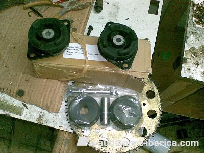

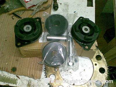

micrillo Publicado 17 de Abril del 2009 Autor Denunciar Publicado 17 de Abril del 2009 Yujuuuuuu!!!!! ya me han llegado los silentblocks, los laterales de inglaterra y el trasero de yankilandia, este ultimo es de nylon aver si no me revienta con todo....uno demasiado duro y los demas de serie Responder
PASSONS2 Publicado 17 de Abril del 2009 Denunciar Publicado 17 de Abril del 2009 Buena pinta, creo son iguales a los de alante que puse en los soportes del cambio... SS22 Responder
micrillo Publicado 17 de Abril del 2009 Autor Denunciar Publicado 17 de Abril del 2009 Por cierto, no sabras dónde puedo conseguir un retén del diferencial¿?¿? jejeje original vale 34€ jejjejej tan locos Buena pinta, creo son igualesa los de alante que puse en los soportes del cambio... SS22 Responder
PASSONS2 Publicado 17 de Abril del 2009 Denunciar Publicado 17 de Abril del 2009 pues saber no se, lo unico te puedo decir que lo lleves desmontao a una ferreteria industrial y te lo encarguen, no te ahorraras mucho, creeme... SS22 Responder
