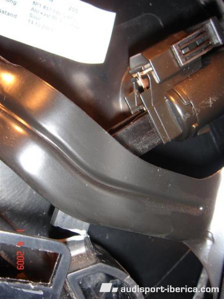

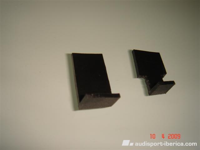

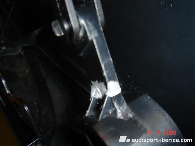

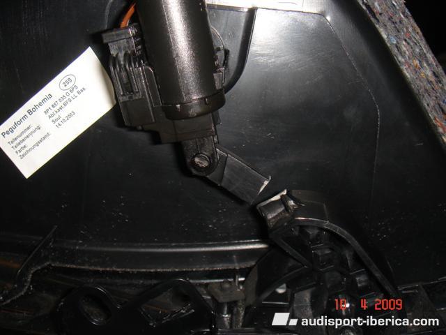

blackbeg Publicado 10 de Abril del 2009 Autor Denunciar Publicado 10 de Abril del 2009 Pues he aprovechado la semana santa y que aqui llueve a mares..... para desmontar la guantera y repararla (o intentarlo al menos). Os pongo fotos para que veais el arreglillo. Aqui la pieza rota (de sobra conocida) Para repararlo utilizo soldadura en frio, para metales y tambien para plasticos.....a ver si aguanta Primero pego la pieza rota Luego he fabricado unas piececillas de plastico rigido para reforzar la union Responder
