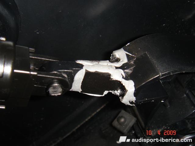

blackbeg Publicado 10 de Abril del 2009 Autor Denunciar Publicado 10 de Abril del 2009 Y aqui el resultado final: Ya solo me falta esperar a que se endurezca...que ya parece, pero mejor lo dejo hasta mañana. Espero que me aguante Responder
rlaurent Publicado 11 de Abril del 2009 Denunciar Publicado 11 de Abril del 2009 Yo hice algo algo parecido a lo tuyo, pero ademas le puse un par de remaches para que la union fuera "definitiva". La verdad es que duro mucho tiempo, pero desde hace ya como 4 o 5 meses que vuelvo a estar sin luz en la guantera, asi que.... ahora ya paso. Responder
Carlitos-A3 Publicado 11 de Abril del 2009 Denunciar Publicado 11 de Abril del 2009 Veremos lo que dura. Responder
blackbeg Publicado 11 de Abril del 2009 Autor Denunciar Publicado 11 de Abril del 2009 de momento he decidido no dejar cosas en la guantera......jajaja pa que me dure mas!!! la he puesto en cuarentena!!! solo la voy a abrir una vez a la semana ahora lo dejo todo en la puerta que no se ve tanto.... Pero me va perfecta, vamos..... como antes. Pero vaya sistema de "m****" todo de plastico, lo raro es que me ha durado años..... Responder
blackbeg Publicado 11 de Abril del 2009 Autor Denunciar Publicado 11 de Abril del 2009 Yo hice algo algo parecido a lo tuyo, pero ademas le puse un par de remaches para que la union fuera "definitiva". La verdad es que duro mucho tiempo, pero desde hace ya como 4 o 5 meses que vuelvo a estar sin luz en la guantera, asi que.... ahora ya paso. es que no tiene buen arreglo porque es muy enclenque....el bombin ese de plastiquillo y la piececilla es muy pequeña para aguantar esfuerzos y encima de plastico.... a mi solo se me ocurre poner algun alambre o algo asi..... estoy segura que va ser un arreglo temporal, la primera persona que abra la guantera...se la carga fijo!!!! Responder
rlaurent Publicado 12 de Abril del 2009 Denunciar Publicado 12 de Abril del 2009 Yo hice algo algo parecido a lo tuyo, pero ademas le puse un par de remaches para que la union fuera "definitiva". La verdad es que duro mucho tiempo, pero desde hace ya como 4 o 5 meses que vuelvo a estar sin luz en la guantera, asi que.... ahora ya paso. es que no tiene buen arreglo porque es muy enclenque....el bombin ese de plastiquillo y la piececilla es muy pequeña para aguantar esfuerzos y encima de plastico.... a mi solo se me ocurre poner algun alambre o algo asi..... estoy segura que va ser un arreglo temporal, la primera persona que abra la guantera...se la carga fijo!!!! Entonces.... el que la rompe la paga no? Responder
naii Publicado 28 de Marzo del 2011 Denunciar Publicado 28 de Marzo del 2011 (editado) Buenas Ya veo que hace mucho tiempo de este post, pero ahora se me ha roto a mi el mismo soporte este de la guantera que comentáis. El problema es que se me ha roto porque el bombin iba muy duro desde hace tiempo. Necesitaría saber la referencia del bombin en cuestión para poder pedirlo a recambio oficial. ¿Álguien la sabe o me puede ayudar con algo mas de info? Gracias de antemano. Editado 28 de Marzo del 2011 por naii Responder
Nephilim Publicado 28 de Marzo del 2011 Denunciar Publicado 28 de Marzo del 2011 el bombín si va duro no lo cambies por otro. Abrelo y unta vaselina por dentro. Irá más blando de inmediato. Responder
naii Publicado 28 de Marzo del 2011 Denunciar Publicado 28 de Marzo del 2011 ah si? genial!!! lo malo es que hasta el finde no me podré dedicar, ya os comentaré, gracias!!! Responder
modrollo Publicado 28 de Marzo del 2011 Denunciar Publicado 28 de Marzo del 2011 Ami tambien s eme rompio esa pieza, y al tiempo se me rompio por otro lado, donde apolla la puerta sobre su eje nose si me explico bien, osea q si la abria se me caia al suelo... ya la veia hace tiempos se estaba empezando a rajar... esque si la cargas muxo pos al abrila se mueven los caxarron i siempre se que alguna cosilla en el borde por eso no cierran, aunq sea un boli o algun cable de algo que llebemos... Responder
Carlitos-A3 Publicado 29 de Marzo del 2011 Denunciar Publicado 29 de Marzo del 2011 el bombín si va duro no lo cambies por otro. Abrelo y unta vaselina por dentro. Irá más blando de inmediato. Yo al mío le metí grasa profesional una de las primeras veces que desmonte la guantera y va de lujo hoy por hoy. Por cierto, Begoña duro el invento??? Un saludo. Responder
