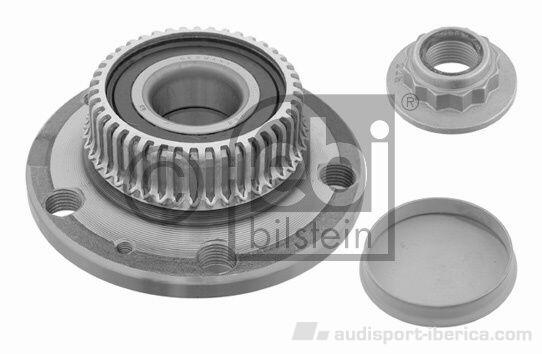

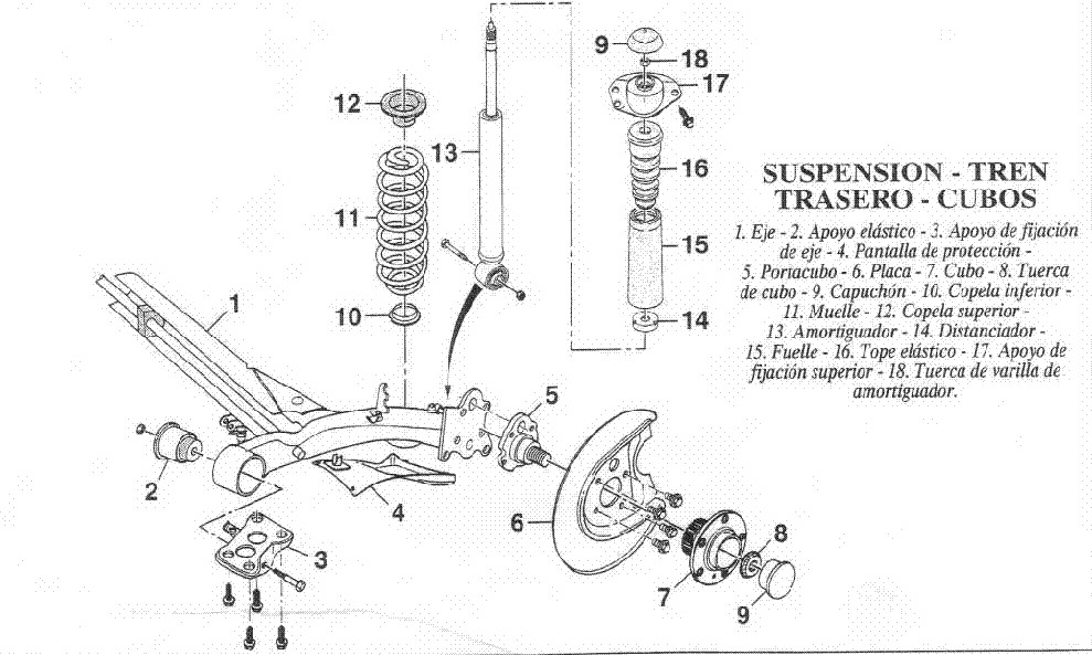

misterneutron Publicado 6 de Abril del 2009 Denunciar Publicado 6 de Abril del 2009 (editado) Ok, el rodamiento que lleva un A3 8L AHF es este? El "Cubo de rueda" ? Este va solamente encajado a presión? Es el mismo que el del Leon I? Lo la referencia que veo en oscaro. Este es el eje trasero de un Leon I del manual de taller, se monta igual? Después de sacar la rueda, el capuchón, qué llave necesito para quitar la tuerca? Cómo extraigo el cub de rueda? Bueno hago muchas preguntas pero quiero asegurarme bien para no hacer ninguna cagada ! gracias por la ayuda Editado 6 de Abril del 2009 por misterneutron Responder
Rf20vT Publicado 6 de Abril del 2009 Denunciar Publicado 6 de Abril del 2009 (editado) Ah, pues el montaje es diferente... En estos creo que se vende el buje completo, con rodamiento incluído... Para sacarlo, no sé que medida de llave será, pero una vez fuera la tuerca, tiras del cubo y ya sale, sin más complicación Saludos Editado 6 de Abril del 2009 por Rf20vT Responder
ILDEFONSO Publicado 6 de Abril del 2009 Denunciar Publicado 6 de Abril del 2009 aqui llevas material de guerra..... jejejej si necesitas mas.. pide por esa boquita...jajajaja saludos y al lio.... que el mundo es de los valientes !!!!!!!!!!!!!!!!!!!!!!!!!!! buje_trasero.pdf rodamiento_trasero.pdf rodamiento_trasero___.pdf Responder
misterneutron Publicado 12 de Abril del 2009 Denunciar Publicado 12 de Abril del 2009 Bueno gracias por la ayuda a todos, el viernes cambié el rodamiento sin ningún problemas con un extractor, con la información que me disteis. Sacar rueda, pinzas, disco, aflojar la tuerca bihexagonal del 30 con bastante fuerza, sacar el cubo de rueda con el extractor, meter el nuevo a golpecitos con una maza y un madero y ale, palante! Gracias otra vez! Responder
