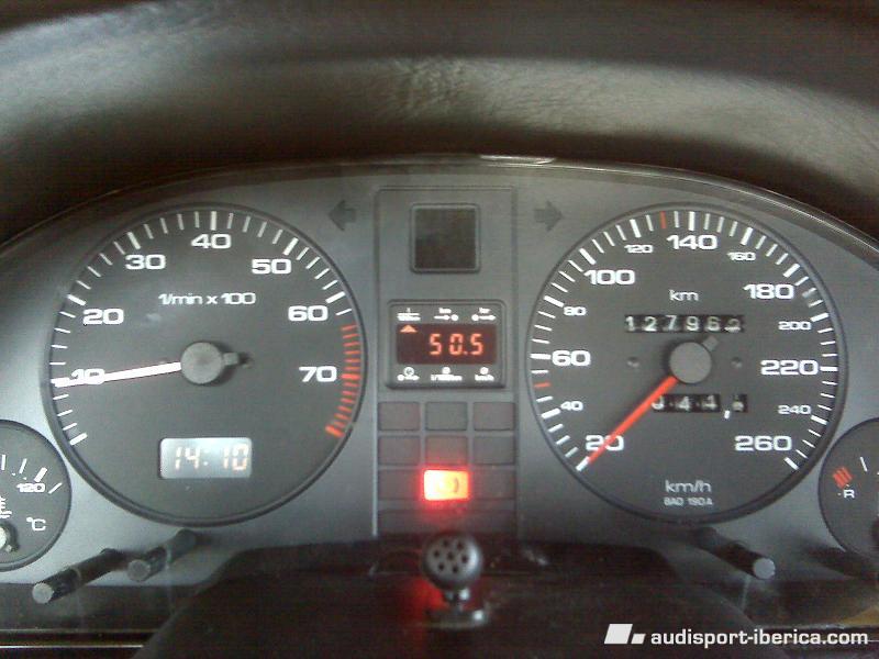

Rickycoupe Publicado 6 de Abril del 2009 Denunciar Publicado 6 de Abril del 2009 Hola: Este sabado por fin he podido instalar el ordenador de abordo, a pesar de que surgieron varios contratiempos con los que no contaba y que os comentare a continuacion. -Primer problema: Busqueda de desguace en desguace del conector del conector para un 80/90/Coupe del ordenador sin exito. Solucion: Casualmente me dio por mirar en un Audi 100 y resulta que por suerte tenia el cuadro quitado y se veian los conectores, y tras unos 5 minutos de investigacion sobre para que y a donde iba cada conector resultaba que LOS CONECTORES SON LOS MISMOS!! -Segundo problema: Los conectores son los mismos, pero las conexiones son distintas, es decir que hay qeu llevar a cabo una recolocacion de los pines tanto en el conector que va al cuadro como en el conector que va al mando, pero gracias al esquema electrico que tiene el enlace en aleman del Brico de Tropic pudimos solucionar eso. -Tercer problema: Aritz segun comentaste tu amigo (el que me vendio el ordenador y el mando) tenia un S2 , pero creo que tras su accidente el mando perdio la funcion del limpia de atras jejjeje, por lo que hubo que hacer un cambio de maneta por completo, es decir poner los botones en mi maneta original (para ello solo hace falta desestañar 4 pines y tener paciencia) ya que la maneta que me habian mandado ademas de no tener las funciones del limpia de atras, se ve que se habia mojado o algo y no iba nada fina, es decir estaba mas dura que el pan del mercadona a los 4 dias, pero un poco de limpieza y de grasa y asi ya tengo maneta de repuesto. -Cuarto problema: Primer susto ya que nada mas empezar a andar con el ordenador marca 50.5 litros , y ver como a 100 km/h gasta en torno a 8.7 litros. Entonces me di cuenta de que quizas hubiese sido mejor no saber cuanto es lo que consume realmente mi coche.... -Quinto y ultimo problema: Ajuste del consumo mediante los tres pines qe de arriba a abajo son: 1ªFila: + - 2ªFila: 5 0 3ªFila:10 0 El caso es que yo lo he puesto a un -5%, pero como os he dicho me parece que 8.7 de consumo a los 100 son excesivos y los 9.7 a 120 una barbaridad, eso por no hablar de los 24 o asi que gasta acelerando!!! Alguien me puede decir en cuanto ha ajustado el error para un Coupe 2.3E, y/o cuanto consume dicho coche a estas velocidades (para hacerme una idea)? Un saludo y gracias tronic por ser el hombre que nos esta ayudado a modernizar nuestros coches!!!! Responder
tronic Publicado 8 de Abril del 2009 Denunciar Publicado 8 de Abril del 2009 Enhorabuena por haberlo conseguido. No creas algunas veces yo cuando veo el consumo también me arrepiento de haberle puesto el ordenador Responder
