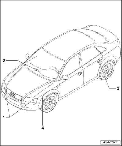

Puede estar fallando cualquiera de estas unidades que controlan los faros:
1.- Servomotor para regulación del alcance de los faros -V48/V49
2.- Unidad de control para regulación del alcance de los faros -J431
3.- Transmisor de nivel del vehículo TI -G76 (tracción total)
4.- Transmisor de nivel del vehículo DI -G78
