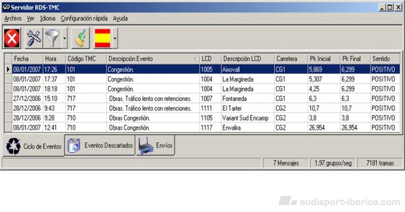

gasolini Publicado 31 de Octubre del 2010 Denunciar Publicado 31 de Octubre del 2010 algo así nos haría falta para configurar un emisor de FM y poder enviar mediante el TMC los datos al navi: servidor TMC :shocked: Responder

zx81 Publicado 1 de Noviembre del 2010 Denunciar Publicado 1 de Noviembre del 2010 algo así nos haría falta para configurar un emisor de FM y poder enviar mediante el TMC los datos al navi: servidor TMC El tema es que eso lo tienes que llevar en el coche en forma de emisor portátil, y entonces me planteo que para qué tanta movida, te compras un avisador de radares normal y corriente y listo. Yo no lo uso, quiero decir que los que tenéis tanto interés, creo que hacer esa función con el RNS-E es demasiado complicado como para que os merezca la pena. Saludos Responder
