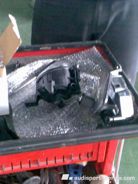

sergy Publicado 2 de Abril del 2009 Denunciar Publicado 2 de Abril del 2009 MP contestado Te dejo por aqui la unica fotillo que tengo de lo que pides. Saludos Responder
