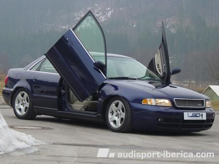

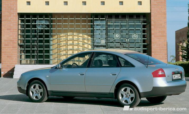

FrankAudi Publicado 2 de Abril del 2009 Denunciar Publicado 2 de Abril del 2009 Pues eso, que existe una posibilidad de adquirir una llantas en 17" estrella, como la que enseño en la foto, pero no se que tornillería lleva el A6 y menos aún el ET. Dejo una foto de uno similar que encontré en internet para que hubiquen la llanta. Saludos Responder

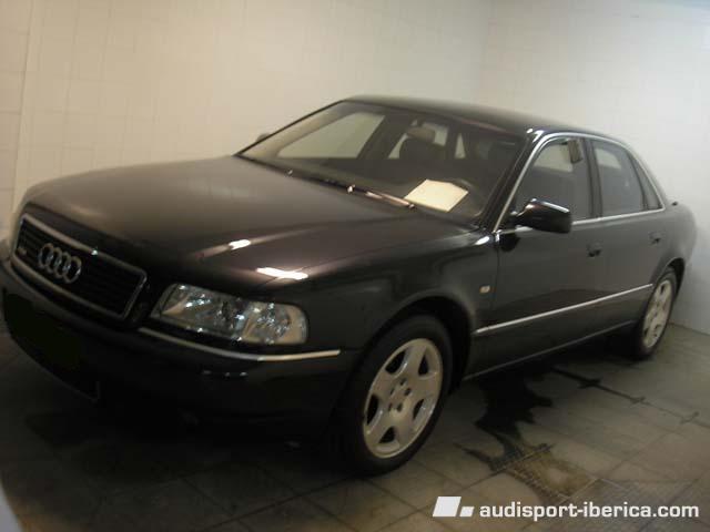

ogp Publicado 2 de Abril del 2009 Denunciar Publicado 2 de Abril del 2009 Creo que te refieres a las llantas de a8 de 5 palos, creo que eran 8x18 ET35, hay alguna foto de algún b5 con ellas por internet... Responder
ttoni Publicado 2 de Abril del 2009 Denunciar Publicado 2 de Abril del 2009 Un amigo mio se las puso ha su b5 en 17 y quedaban muy bien, casi me gustaban mas que con las del S4. saludos Responder
ogp Publicado 2 de Abril del 2009 Denunciar Publicado 2 de Abril del 2009 8x17 quería decir... son estas Responder
Pit Publicado 2 de Abril del 2009 Denunciar Publicado 2 de Abril del 2009 Si no recuerdo mal el forero Audiomeca llevaba las del A8 en 17" en su B5 y le quedaban de lujo. Responder
Edistyle_rs Publicado 2 de Abril del 2009 Denunciar Publicado 2 de Abril del 2009 Un amiguete mio las lleva en un polo en 8x17 las del A8 de origen... Responder
dha Publicado 2 de Abril del 2009 Denunciar Publicado 2 de Abril del 2009 son clavadas a las de duke pero en 17" Responder
FrankAudi Publicado 2 de Abril del 2009 Autor Denunciar Publicado 2 de Abril del 2009 Gracias, entonces si que van? Por que no sabía el tema de la tornillería de este modelo. Se que el A4 B5 lleva 112, y algunos ET compatibles, pero de esta llanta de 17"... Ni la mas remota idéa. Son en un color brillante, entre el color gris normal, pero mucho mas brillante... Pero tampoco llegan a ser cromadas como las que lleva montadas el Polo de la foto. Bueno haber que pasa, si me las cambia por las mías y acepta algo de dinero hacemos negocio, que total si manda el coche al desarmadero que mas le da que llantas tenga, con tal que gire para llevarlo hasta allí en un camión, suficiente Saludos y gracias de nuevo Responder
dha Publicado 2 de Abril del 2009 Denunciar Publicado 2 de Abril del 2009 te aconsejo que te pongas un casco con el quad loco, que vas todo cruzado como para que se te enganche una rueda y salgas volando!! esta muy chulo!! es tuyo?? me he desviado el tema pero esque he visto la firma y no he podido evitarlo. Responder
RODRIGO_QUATTRO Publicado 2 de Abril del 2009 Denunciar Publicado 2 de Abril del 2009 al A4 le sirven las llantas de todos lo audi sobre el A4, q utilizan 5x112. Solo el A3 utiliza medida diferente q es 5x100. Asi q podemos poner llantas de un A4 mas nuevo (como hice yo), o de un A5, A6, A8, etc. Mientras vaya acompañada de un neumatico adecuado para mantener el diametro total original no deberia haber problema. Responder
Pit Publicado 2 de Abril del 2009 Denunciar Publicado 2 de Abril del 2009 Que me corrijan los expertos del foro, pero a los B5 no se le pueden poner las llantas de un A4 B8 o de un A5, creo que el diámetro del buje es diferente. Los A3 nuevos llevan 5x112 pero esas tampoco valen por el ET de las llantas. Responder
Rf20vT Publicado 3 de Abril del 2009 Denunciar Publicado 3 de Abril del 2009 Las de los A3 8P quedan muy metidas para adentro. Las Ambition, esas que vende todo el mundo, son ET56!! Las que dices Frank, son del A8, 8x17 ET48 si no recuerdo mal, estuve a punto de ponérselas al soplillo. No encuentro la foto, pero había hecho un chop con esas llantas, y quedaban guapas (son como las que traía el mio de serie) Y por el ET, había hecho cálculos, y creo recordar que sobresalían 8 mm más por cada lado que con las de serie, que son 7x16 ET45. Saludos Responder
duke80 Publicado 3 de Abril del 2009 Denunciar Publicado 3 de Abril del 2009 son clavadas a las de duke pero en 17" exacto!! esas son mis llantas, solo que yo llevo 16" Responder
Edistyle_rs Publicado 3 de Abril del 2009 Denunciar Publicado 3 de Abril del 2009 Gracias, entonces si que van?Por que no sabía el tema de la tornillería de este modelo. Se que el A4 B5 lleva 112, y algunos ET compatibles, pero de esta llanta de 17"... Ni la mas remota idéa. Son en un color brillante, entre el color gris normal, pero mucho mas brillante... Pero tampoco llegan a ser cromadas como las que lleva montadas el Polo de la foto. Bueno haber que pasa, si me las cambia por las mías y acepta algo de dinero hacemos negocio, que total si manda el coche al desarmadero que mas le da que llantas tenga, con tal que gire para llevarlo hasta allí en un camión, suficiente Saludos y gracias de nuevo Las del polo son esas mismas lo único que la parte plana se ha llevado a pulir...algo que queda extremadamente bien, al estilo de las parabol de TT... Que me corrijan los expertos del foro, pero a los B5 no se le pueden poner las llantas de un A4 B8 o de un A5, creo que el diámetro del buje es diferente. Los A3 nuevos llevan 5x112 pero esas tampoco valen por el ET de las llantas. Si se pueden poner, sin ningun problema, porque el buje es más grande que el nuestro y con un adaptador que venden para el buje casa a la perfeccion, lo que es imposible es hacerlo al contrario... Las de los A3 8P quedan muy metidas para adentro. Las Ambition, esas que vende todo el mundo, son ET56!! Las que dices Frank, son del A8, 8x17 ET48 si no recuerdo mal, estuve a punto de ponérselas al soplillo. No encuentro la foto, pero había hecho un chop con esas llantas, y quedaban guapas (son como las que traía el mio de serie) Y por el ET, había hecho cálculos, y creo recordar que sobresalían 8 mm más por cada lado que con las de serie, que son 7x16 ET45. Saludos Rafa, pues yo no estoy de acuerdo con lo de las ambition, yo creo que tiene que haber dos tipos de ET, pero vamos, esta semana santa sin falta te lo digo seguro, porque mira un colega mio con su ex-avant y las llantas SIN separadores, y eso te lo aseguro porque yo las monté para porbar en mi coche. Un saludo Responder
