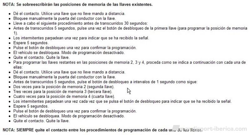

ek4in Publicado 6 de Abril del 2009 Denunciar Publicado 6 de Abril del 2009 Haber si puedes solucionarlo con esto.Esta claro que se te ha borrado el codigo de la centralita.Saludoss Responder
alex_B7 Publicado 6 de Abril del 2009 Autor Denunciar Publicado 6 de Abril del 2009 gracias por tu ayuda lo intentare aunq no tengo llave sin mando a distancia. la q tengo es una copia en euna ferreteria y sin codificacion en el contacto no la leeria. voy a Llevarlo al conce a ver q me cuentan. saludos. Responder

alex_B7 Publicado 7 de Abril del 2009 Autor Denunciar Publicado 7 de Abril del 2009 ok ya esta areglado llevandolo al conce,habia borrado la codifcacion de la llave en el fis al usar una copia sin codificar me tendre q hacer una llave de plastico en la casa con codificacion sino me cargare el fis.saludos Responder
