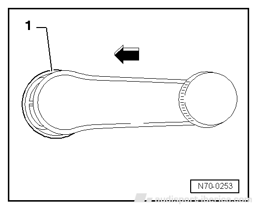

Pues nada, que un colega mío tiene un Córdoba SDI del 99 y tiene un problema en una puerta trasera con el bombín del cierre centralizado, y al querer sacar el panel interior de la puerta para fuera, no dimos quitado la manivela del elevalunas manual, y por temor a romper algo no dimos desmontado el panel. Quisiera saber como se desmonta dicho panel, si tirando de la manivela para fuera, o si tiene alguna tuerca o algo parecido. Gracias.
Desplazar el anillo distanciador -1- en el sentido de la flecha (se desbloquea la grapa de seguridad) y extraer la manivela del accionamiento.
