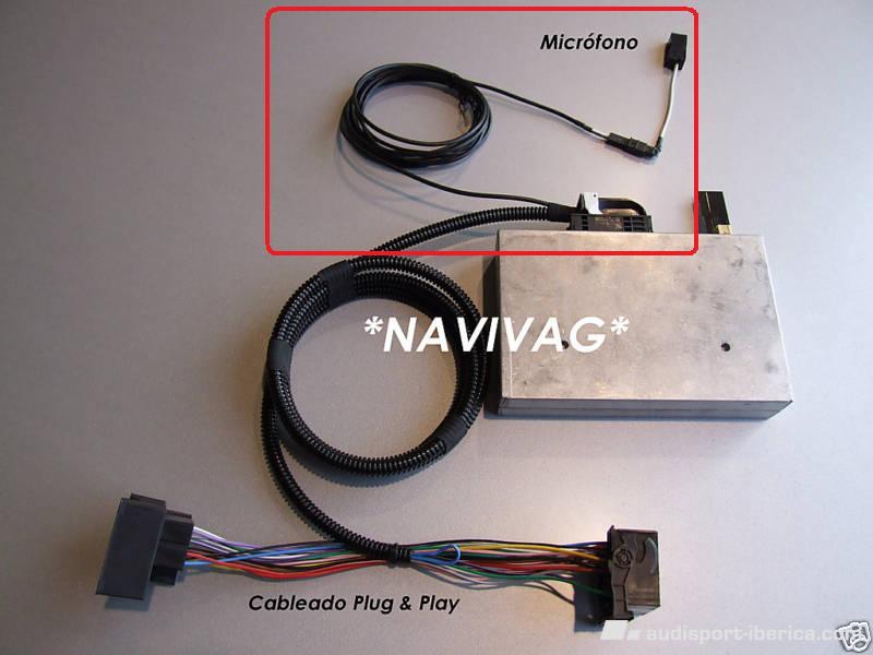

Golbano Publicado 5 de Abril del 2009 Denunciar Publicado 5 de Abril del 2009 Buenos dias, Ayer instale la centralita bluetooth a mi audi a3 del 2008 con el navegador rns-e. El problema llega a la hora de codificar con el vag-com el bluetooth e consegido emperejar el telefono con el bluetooth. pero en la pantalla no me sale otra cosa que no sea TELEFONO NO INSTALADO ... y el sds se a desactivado no lo entiendo.... Me podeis ayudar ??? muchisimas graciass Responder
BoMBaI Publicado 5 de Abril del 2009 Denunciar Publicado 5 de Abril del 2009 (editado) Buenos dias,Ayer instale la centralita bluetooth a mi audi a3 del 2008 con el navegador rns-e. El problema llega a la hora de codificar con el vag-com el bluetooth e consegido emperejar el telefono con el bluetooth. pero en la pantalla no me sale otra cosa que no sea TELEFONO NO INSTALADO ... y el sds se a desactivado no lo entiendo.... Me podeis ayudar ??? muchisimas graciass Has "dicho" al RNS-E que lleva telefono? Te falta codificar el navi seguro.. Módulo 37, y en el softcoding le tendrás que decir que lleva teléfono también.. xxxx7xx (Control de teléfono vía diagnóstico) Y si llevas volante MF, tendrás que codificar módulo 16 también 0?XXX ? = 3 Multifunción con Radio/Teléfono instalado ? = 4 Multifunción con Radio/Teléfono instalado/Control por voz Y sobre el SDS, si llevas FullSDS es que has codificado mal la centralita bluetooth. Si en el softcoding del 77 pones xxxx?x Tienes que poner 0 en el ? y el SDS lo manejarás desde el navi desactivando el SDS desde el bluetooth. Si no llevas el micro pineado al navi, pues tendrás que poner un 5 al ? por tenerlo en español. Ya nos contarás. Saludos. Editado 5 de Abril del 2009 por BoMBaI Responder

BoMBaI Publicado 9 de Abril del 2009 Denunciar Publicado 9 de Abril del 2009 A ver..como tienes instalado el micro? El cableado del micro tiene que salir desde la centralita con su cableado original hasta el conector del micro del plafón, y donde va el conector en el plafón de luces, tirar dos cables para abajo hacia el RNS-E. Yo lo hice ASI y funciona perfectamente. Si necesitas algo más, ya sabes. Saludos. Responder
Golbano Publicado 14 de Abril del 2009 Autor Denunciar Publicado 14 de Abril del 2009 (editado) A ver..como tienes instalado el micro? El cableado del micro tiene que salir desde la centralita con su cableado original hasta el conector del micro del plafón, y donde va el conector en el plafón de luces, tirar dos cables para abajo hacia el RNS-E. Yo lo hice ASI y funciona perfectamente. Si necesitas algo más, ya sabes. Saludos. Haber te cuento, yo tengo el microfono conectado directamente al navegador y a la centralita bluetooth no va conectado el micro. No hay donde conectarlo yo creo que el cable que me vendieron le falta la conexion del micro. Antes de poner la centralita funcionaba el SDS perfecto en el coche y ahora no me reconoce la voz el micro no esta bien puesto, esta claro jejeje. Editado 14 de Abril del 2009 por Golbano Responder
a-campos Publicado 14 de Abril del 2009 Denunciar Publicado 14 de Abril del 2009 (editado) Vamos a ver, el micro tiene que estar conectado a las DOS cosas a la vez ( a la centralita para que funcione el telefono y al Navi para que funcione el SDS ) y mira la polaridad ya que tiene + y - , venga a hacer los deberes, por cierto el puente lo podrás hacer abajo también es lo mismo. Editado 14 de Abril del 2009 por a-campos Responder
Golbano Publicado 14 de Abril del 2009 Autor Denunciar Publicado 14 de Abril del 2009 Vamos a ver, el micro tiene que estar conectado a las DOS cosas a la vez ( a la centralita para que funcione el telefono y al Navi para que funcione el SDS ) y mira la polaridad ya que tiene + y - , venga a hacer los deberes, por cierto el puente lo podrás hacer abajo también es lo mismo. Intentare lo del puente haber que puedo hacer... Muchas gracias Responder
BoMBaI Publicado 15 de Abril del 2009 Denunciar Publicado 15 de Abril del 2009 Yo dupliqué el cable, es decir, desde detrás del rns-e como si fuera el mismo cableado original del micro y le pusieramos otro igual, y lo pineé de nuevo al conector del micro, desarmé los pines del conector, y le metí el cable y volví a cerrar el conector del pin...para no desarmar el cable del micro que es un poquillo complicado por el tipo de cable que lleva pinearlo detrás.. Responder
