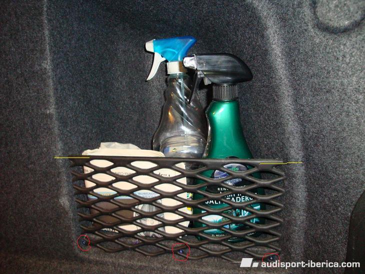

josepeix78 Publicado 6 de Abril del 2009 Denunciar Publicado 6 de Abril del 2009 Buenas, una pregunta la rejilla trasera del maletero que la pusiste a la medida y a presion? o va encajada de alguna manera que nos pudieras explicar, gracias 1 saludete Responder
8ers Publicado 7 de Abril del 2009 Autor Denunciar Publicado 7 de Abril del 2009 Buenas, una pregunta la rejilla trasera del maletero que la pusiste a la medida y a presion? o va encajada de alguna manera que nos pudieras explicar, gracias 1 saludete muy buenas,la rejilla del maletero va cortada lo mas ajustada posible, en la parte de abajo tiene tres tornillitos y en la parte de arriba , por detras le he pegado con la pistola termofusible unos hierrecitos que a su vez atraviesan la moqueta para que quede firme y no se vea nada, solo la rejilla. un saludo espero que me hallais entendido. Responder
8ers Publicado 7 de Abril del 2009 Autor Denunciar Publicado 7 de Abril del 2009 os pongo esto para que os agais la idea: las rallas amarillas son los hierrecitos y lo rojo los tornillitos señalados. Responder
