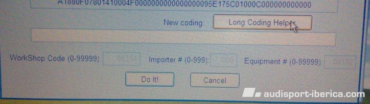

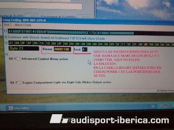

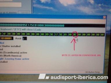

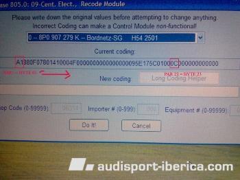

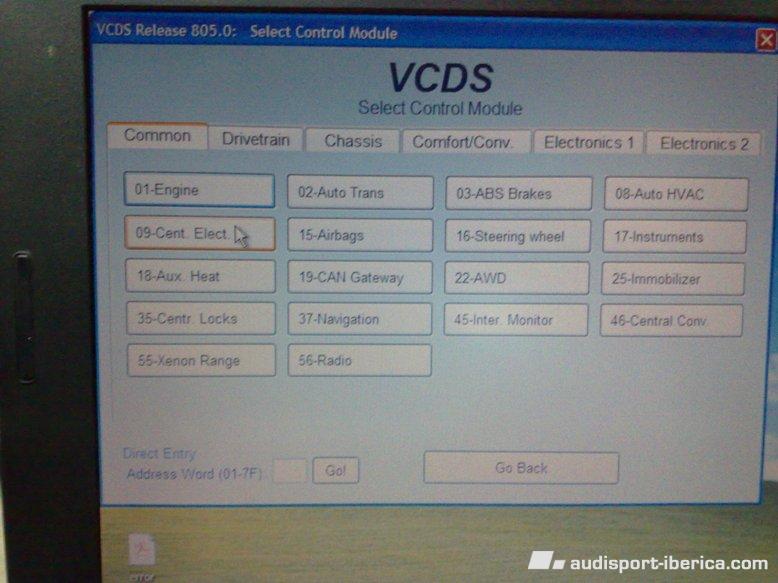

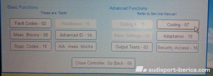

lost Publicado 10 de Abril del 2009 Denunciar Publicado 10 de Abril del 2009 PASOS DE COMO ACTIVE MIS LUCES DE GIRO: 1. MODULO 09. CENT ELECTRIC 2. CONDING 07. 3. LONG CODING 4. LONG CODING HELPER 5.BYTE 23 (SE VE AHORA UN 0C, ANTES LO TENIA EN 00) 6.CAMBIAS DE LA CASILLA BINARY LOS 0 DE LAS POSICIONES 3 Y 4 EMPEZANDO POR LA DERECHA POR 1. 7.LE DAIS A ESCAPE... 8. COMPROBAIS QUE EL NUEVO CODIGO GENERADO CAMBIA DEL ORIGINAL: OS APARECE "0C" EN EL PAR 23. 9. TRANSFER 10. TEORICAMENTE DEBE FUNCIONAR LA LUZ DE GIRO A VELOCIDAD INFERIOR A 45 KM.H. CUANDO LLEVAS ENCENDIDAS LAS LUCES DE CRUCE. CON LAS DE POSICION SOLO A MI NO ME VA. UN SALUDO. Responder
lost Publicado 10 de Abril del 2009 Denunciar Publicado 10 de Abril del 2009 LA ULTIMA. CIAO Responder
Jacobr Publicado 10 de Abril del 2009 Autor Denunciar Publicado 10 de Abril del 2009 pues mira la verdad que no se puede poner porque no llega a coger los 23 byte aunque si tiene 24 pero no puedes introducirselos a la centralita. no te da la opcion. bueno lo que hice fue poner la luz diurna con la luz de posicion y los intermitentes, por probar, a lo mejor le quito los intermitentes pero la verdad que se ve bonito. par ir investigando. lo que si me he dado cuenta que en la ultima foto te pone la referencia de la centralita de abordo y en el mio tambien. fui al etka y lo busque, claro el mio es del 2004 y tu centralita de abordo es del 2008 hacia adelante. y pensando al igual probando con una centralita como la tuya puede ser que de la opcion de introducir el byte 23. esta centralita son comunes para todos los coches, independientemente del motor. podria ser. a seguir con la locura gracias por todo. Responder
mitch2 Publicado 26 de Abril del 2009 Denunciar Publicado 26 de Abril del 2009 (editado) pues mira la verdad que no se puede poner porque no llega a coger los 23 byte aunque si tiene 24 pero no puedes introducirselos a la centralita. no te da la opcion. bueno lo que hice fue poner la luz diurna con la luz de posicion y los intermitentes, por probar, a lo mejor le quito los intermitentes pero la verdad que se ve bonito. par ir investigando. lo que si me he dado cuenta que en la ultima foto te pone la referencia de la centralita de abordo y en el mio tambien. fui al etka y lo busque, claro el mio es del 2004 y tu centralita de abordo es del 2008 hacia adelante. y pensando al igual probando con una centralita como la tuya puede ser que de la opcion de introducir el byte 23. esta centralita son comunes para todos los coches, independientemente del motor. podria ser. a seguir con la locura gracias por todo. para que lo coja tu centralita a de ser de 30 bytes aunque solo use 23 o 21 lo que sea da igual pero tiene que tener 30.cuando abres el longcoding helper viene en la esquina de abajo a la derecha.cuantos bytes tiene. saludos Editado 26 de Abril del 2009 por mitch2 Responder
