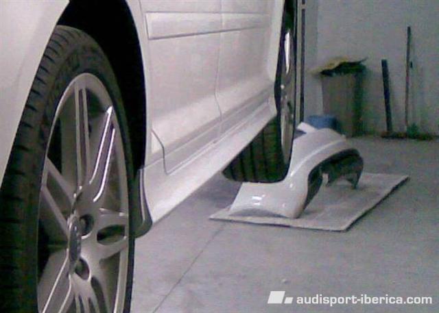

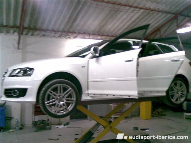

todopoder Publicado 6 de Abril del 2009 Denunciar Publicado 6 de Abril del 2009 Hola como estais. Pediría por favor que me dijérais si hay que cambiar esta pieza tambien para poner las taloneras del S3. Segun la foto, roza la puerta al cerrarla, es como si esta pieza fuese mas ancha. Es posible que haya que cambiarla y pedir una mas estrecha? Alguien que las tenga puestas, le ha ocurrido lo mismo? Muchas gracias Responder

salvasportback Publicado 6 de Abril del 2009 Denunciar Publicado 6 de Abril del 2009 Gracias tio, a ver si doy con el yo las puse y me pasó igual pero se lija por debajo y se queda bien,es facil. Responder

salvasportback Publicado 6 de Abril del 2009 Denunciar Publicado 6 de Abril del 2009 pues eso me lo hizo el chapista que me pintó y me las puso,me llamo para preguntarmelo si lo hacia y yo le dije que claro.se quedaron mu bien y sin cambiar la pieza,solo le lijan 2 o 3 milimetros. Responder
