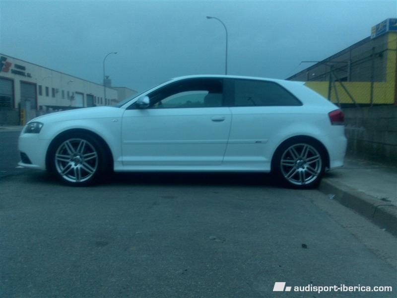

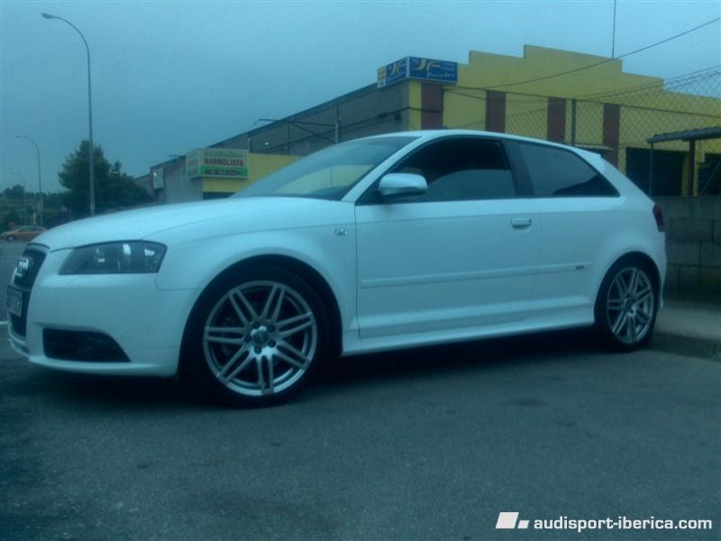

NeoUnlock Publicado 5 de Junio del 2009 Denunciar Publicado 5 de Junio del 2009 Pues estamos igual. Yo la semana pasada las monté en mi A3 2.0T y quedan de vicio pero... rozan un pelin y eso me jode pero bueno, no tengo pensamiento de lijar nadaporque... tampoco se nota tanto. Taloneras 150€ cada una mas tapita (unos 9€ unidad) + iva. Vale la pena porque... cambian el coche por completo!! me encanta como a quedado Saludos NeoUnlock Responder
Discotek Publicado 5 de Junio del 2009 Denunciar Publicado 5 de Junio del 2009 Pues estamos igual. Yo la semana pasada las monté en mi A3 2.0T y quedan de vicio pero... rozan un pelin y eso me jode pero bueno, no tengo pensamiento de lijar nadaporque... tampoco se nota tanto. Taloneras 150€ cada una mas tapita (unos 9€ unidad) + iva. Vale la pena porque... cambian el coche por completo!! me encanta como a quedado Saludos NeoUnlock Te han quedado de lujo! No roza mucho pues? No vale la pena lijarlas? Responder

KaRTs Publicado 8 de Junio del 2009 Denunciar Publicado 8 de Junio del 2009 A ver si no lo lijais la puerta cerrará igual pero con el tiempo os vais a comer la pintura y a la larga puede quedar feo. No será más facil pegar una lijadita rápida? Bueno, tampoco se exactamente cuanto rozará pero en la foto que ha puesto un compañero con las taloneras en negro se ve como ya está algo rascado. Saludos y arriba esas taloneras! Responder
NeoUnlock Publicado 17 de Junio del 2009 Denunciar Publicado 17 de Junio del 2009 A petición de un forero, pongo otra foto mas para que veais que el coche pega un cambio brutal, a mi me encanta. NO toco con nada, no rasco nada, es decir, ideal. jeje Que os parece? Saludos Neo Responder

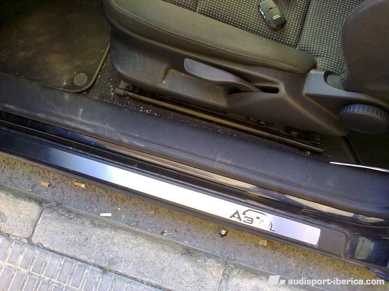

todopoder Publicado 17 de Junio del 2009 Autor Denunciar Publicado 17 de Junio del 2009 Amo a ver compañeros del metal, después de un largo infierno de espera puedo decir que yo las tengo montadas y con esta información espero que nadie vuelva a tener dudas de las piezas que hacen falta para montar las taloneras del S3 prerestyling. Se han de pedir las taloneras como tal y los capuchones, pero aparte, para que encaje a la perfección y no tener problemas de roces como en la foto que pues al pricipio del hilo, hay que pedir estas piezas también: (Las piezas que se muestran en la foto son las que yo tenía montadas en el coche anteriormente) Responder
todopoder Publicado 17 de Junio del 2009 Autor Denunciar Publicado 17 de Junio del 2009 Entonces, las siguientes fotos ya es una vez montado todo Responder
todopoder Publicado 17 de Junio del 2009 Autor Denunciar Publicado 17 de Junio del 2009 Como veis en esta foto, no ocurre como la que puse al pricipio del foro, que rozaba, en esta se ve que queda un pequeño hueco entre la talonera y la moldura de la puerta, esta moldura de la puerta es la del S3, también hay gente que la ha cortado un par de milímetros o tres para dejar esta pieza mas estrecha, yo he optado por pedir las del S3. Responder
Rober_Sline Publicado 17 de Junio del 2009 Denunciar Publicado 17 de Junio del 2009 Tambien hay que cambiar la chapa de sline por la del s3 ?? , por que yo cuando cambie las taloneras no me gustaria cambiar lo de sline por lo de s3.. xD Responder
todopoder Publicado 17 de Junio del 2009 Autor Denunciar Publicado 17 de Junio del 2009 Esta es la pieza (moldura puerta) del S3 que hay que pedir: Responder
