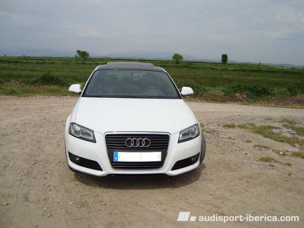

jmotero Publicado 25 de Mayo del 2009 Autor Denunciar Publicado 25 de Mayo del 2009 Subo alguna foto más del coche, por petición popular, aprovechando que está limpio. Aún tengo pendiente las dos mod's que me faltan: el cambio de chapa S3 por S-Line y Pedalier S3 + Reposapies TT. (Habrá que seguir ahorrando) Responder
jmotero Publicado 25 de Mayo del 2009 Autor Denunciar Publicado 25 de Mayo del 2009 Por último, el golpe que me dieron la semana pasada, que lo he conseguido disimular bastante bien Responder
