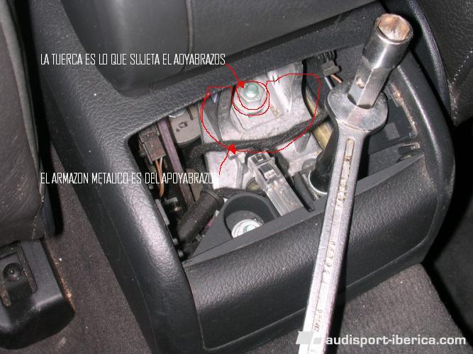

iSeN Publicado 8 de Abril del 2009 Autor Denunciar Publicado 8 de Abril del 2009 jejejejej vaya descubrimiento os he hecho jejeje ahroa me debeis todos unas cañas jejejeje A ver si alguno me puede hechar una mano, quitar el cenicero trasero y mirar como es el conector de la luz. Yo es que tengo uno marron pegado a la base del freno de mano, pero nose si es eso.... :S Responder
yakutake Publicado 8 de Abril del 2009 Denunciar Publicado 8 de Abril del 2009 Isen, el mio es igual que el tuyo y ya tenia reposabrazos de fabrica, conmn su correspondiente iluminación, solo se enciende la luz cuando pones las luces del coche, por lo que te aconsejo que saques corriente del mechero, veras que hay un conector con tres cables, azul, marron y rojo, utiliza el azul como "positivo" ya que es el que da corriente cuando se encienden las luces. Ya que estás en faena, ponte tambien los aireadores iluminados, sacas uno para ver si tiene la instalación hecha y solo has de pasar el cable, queda muy bien de noche la verdad. Si tienes dudas, dime lo ok? Saludos! Isen, aqui te deje la explicación ayer, pruebalo y me cuentas, a las malas , el conector del reposabrazos lo dejas pelao y empalmas, no tiene mayor misterio Saludos Responder
iSeN Publicado 8 de Abril del 2009 Autor Denunciar Publicado 8 de Abril del 2009 Buenas, yo el unico conector que veo a la vista es este marron, pero supongo que ese no sera. En cuanto al conector del mechero, mi mechero es de los que escamoteable. Sabeis si hay alguna forma de sacarlo sin tener que desmontar todo el plastico que recubre el freno y el cambio? Es que lo suyo seria sacarlo un poco para hacer el empalme y yasta. Gracias Responder
yakutake Publicado 8 de Abril del 2009 Denunciar Publicado 8 de Abril del 2009 El conector marrón que comentas es el del freno de mano, no te vale, lo del mechero es igual al mio, es facil, sacas la tapa del cambio de marchas y veras el hueco, metes la mano para adentro, en direccion al freno de mano y ya deberias tocar el conector blanco con los tres cables. No es complicado de verdad. Ya que vivimos cerca, si no lo ves claro quedamos y te "echo un cable" nunca mejor dicho, que ahora con semana santa hay tiempo ok? Saludos. Responder
iSeN Publicado 9 de Abril del 2009 Autor Denunciar Publicado 9 de Abril del 2009 El conector marrón que comentas es el del freno de mano, no te vale, lo del mechero es igual al mio, es facil, sacas la tapa del cambio de marchas y veras el hueco, metes la mano para adentro, en direccion al freno de mano y ya deberias tocar el conector blanco con los tres cables. No es complicado de verdad. Ya que vivimos cerca, si no lo ves claro quedamos y te "echo un cable" nunca mejor dicho, que ahora con semana santa hay tiempo ok? Saludos. Muchas gracias. Probare lo que dices y haber si lo consigó. Sino te digo de quedar, aunque ahora mismo tengo el coche medio desmontado, sin faros y demas... jejeje Por suerte, hoy es mi ultimo dia de curro y hasta el martes tengo tiempo de arreglarlo todo Responder
