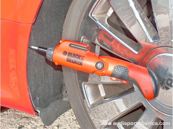

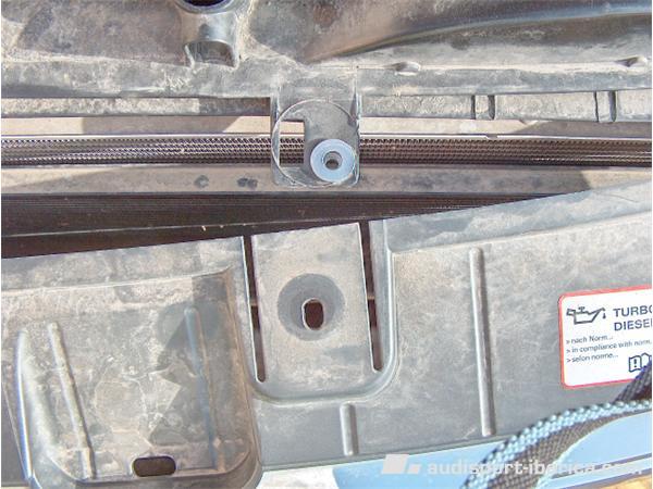

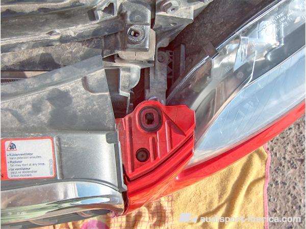

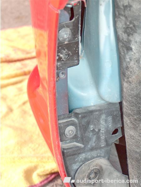

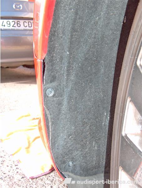

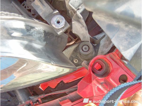

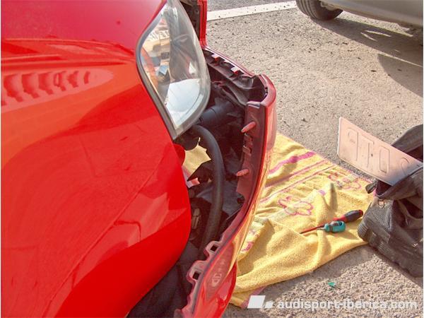

Hola artista haber si te puedo ayudar :thumbsup: ,tengo entendido que para quitar el paragolpes delantero hay que quitar los tornillos que hay sobre la rejilla y otros que hay casi en los faros despues otro que hay en cada paso de rueda,no deve ser nada complicado

Hola no se si os puedo ayudar pero para sacar el faro no hace falta sacar el parachoques. Se aflojan los cuatro tornillos del foco y se tira de el hacia fuera por lo menos en el B6 y creo que en el B7 es igual.......?????????

Lo primero, hola a todos... y muchas graciaaaaasssss. Estos foros de ASI son un gusto, siempre hay alguien (y normalmente muchos alguienes) dispuesto a ayudar... Hasta con fotos, y Bricos, paso a paso!!!!! :notworthy:
