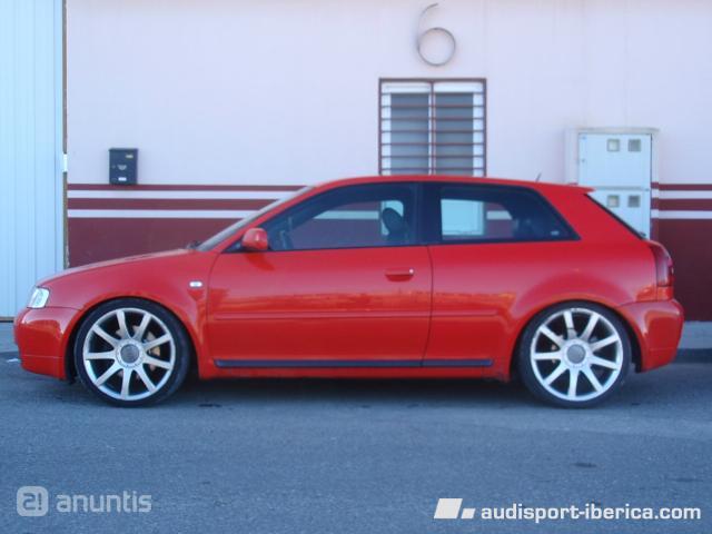

hola a todos.pues el tema esq acabo de comprar un s3 210cv del 99 y tengo varias dudas.la primera es como deberia de cuidar el turbo,tiempo q debo dejarlo al ralenti antes de apagarlo y esas cosas.la segunda esq le acabo de cambiar el aceite y le he hechado el castrol edge 5w 30 q opinais¿?.tambien tengo un manguito q esta estropeado q es el q sale de debajo del colector de admision y en la curva esta jodido y chupaa aire,creo q es de los gases pero bueno lo voy a cambiar,perdere potencia por culpa de ese manguito???.tambien queria preguntar si estos coches suelen beber aceite,este tiene 130000 km.y la ultima pregunta es si alguien sabe lo q podre pedir por las llantas como las de la foto q adjunto,son en 19 y tienen las gomas nuevas,no son originales.un saludo y perdon por tanta pregunta jejeje.post-42840-1239108788.jpg
