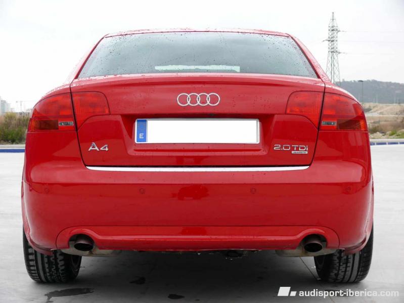

a-campos Publicado 7 de Abril del 2009 Denunciar Publicado 7 de Abril del 2009 Yo lo he puesto, es programable osea tienes que ajustarlo al terminar la instalación así que algo puedes jugar con la distancia y la verdad va de vicio, estéticamente queda muy bien no esta enrasado como el de fabrica pero es el mismo que te venden en audi para montaje posterior y si ademas los pintas en el color del coche mejor que mejor, yo compré el kit de pintura en spray de audi en mi color ( azul mauricio ) y me quedó perfecto ( son 2 sprays 1 el color y otro la laca ) dando unas 3 o cuatro manos de laca. La referencia en Audi es 8E0 054 630 A 275€ a mi en Ebay me costaron 85€ + la pintura ( eso te hará falta igual ) 25€. Responder

josepeix78 Publicado 7 de Abril del 2009 Denunciar Publicado 7 de Abril del 2009 (editado) hola, como bien dice el compañero a-campos funciona muy bien, yo tb lo tengo instalado, lo hize yo personalmente viene muy bien detallado, la broca que tines que utilizar para hacer los agujeros y la configuracion final. buscas el cable que necesitas conectar con un busca polos para ver en que bombilla tienes que conectar el cable para que haga contacto, y luego otro cable a masa, luego simplemente pones el coche pegado a una pared a la distancia que tu quieres que el pitido se quede constante y listo, cortas el cable que te indican forras los terminales del mismo con cinca aislante y listo, es muy sensible y el altavoz suena muy bien te lo recomiendo al cien x cien, yo lo compre en feu vert tuve suerte porque iba buscando otro modelo pero por lo visto alguien anteriormente lo pidio y no fue a recogerlo y en la tienda me lo dejaron a 59.95€ muy barato creo recordar que el precio era de 169€ pero no estoy seguro bueno te dejo una foto de como que queda y ya contaras, saludos Editado 7 de Abril del 2009 por josepeix78 Responder
