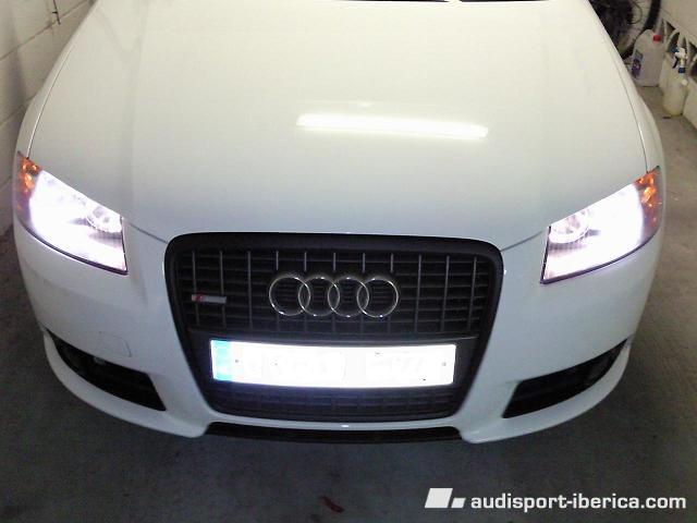

notraH Publicado 7 de Abril del 2009 Denunciar Publicado 7 de Abril del 2009 (editado) A ver te voy a ayudar yo, ya que eres compatriota y del sporting. Yo la mia la pinte yo mismo de negro. Material necesario: Destornillador Torx, Llave fija de tubo (no se numero),destornilladores, imprimacion para plasticos (spry) y yo la pinte con pintura negra (spry) 1- Desmontar la defensa...nada la broma. Quita todos los tornillos de abajo de la defensa y de los pasa ruedas. Y detrás del pasa rueda hay uno de cabeza hexagonal x cada lado, coincide mas o menos debajo del faro. También hay unas grapinas de plastico q no hacen nada mas q molestar. 2- Una vez desmontada con la ayuda de destornilladores quitas la parrilla, y luego puedes sacar tb el marco que es lo que solo vas a pintar. 3- Imprimar con el Spry, echando poco a poco y en pasadas, esperar 10 minutos y pintar, lo mismo para pintar con spry en pasadas y muy poco a poco, no eche un pegote que se notan un huevo. Espero servirte de ayuda. Te pongo una foto de como quedo la mia. Editado 7 de Abril del 2009 por Harton Responder

notraH Publicado 8 de Abril del 2009 Denunciar Publicado 8 de Abril del 2009 Bueno hace un mes o asi que lo he pintado, de momento no ha saltado nada, para algo esta la imprimacion para que coja la pintura. Tengo un amigo con un leon ue hizo lo mismo(es mas pequeña la parrilla) y hace 2 años x lo menos y esta como el primer dia. Otra opcion es pedir el marco que creo haber leido q anda sobre 80€. Pintandolo lo haces con 15€ Responder
