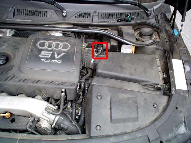

GhosTT Publicado 2 de Agosto del 2004 Autor Denunciar Publicado 2 de Agosto del 2004 Buno pasemos a lo divertido, que son las fotitas Localizar el MAF: Fijaros en la parte derecha del capo. Abajo a la derecha esta la tapa que cubre la bateria. Fijaros en un tubo gordo que va hasta la caja del motor (debajo de la tapa que pone 5v o 6v o las que sean..). No vemos en si el MAF, pero si donde va conectado el sensor eléctrico. Responder

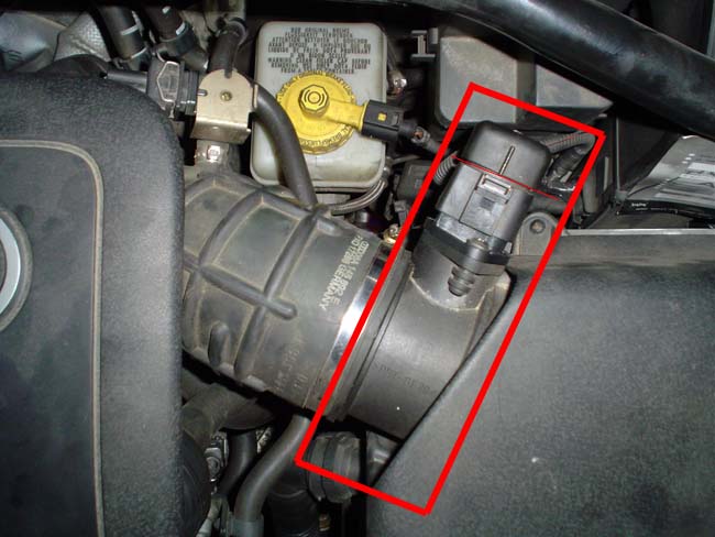

GhosTT Publicado 2 de Agosto del 2004 Autor Denunciar Publicado 2 de Agosto del 2004 Un poco más de cerca. El marco entero rojo rectangular agrupa todo el MAF (realmente lo que es el maf en sí va por dentro del tuvo, para medir como os comentaba el flujo de aire que entra por ese tubo) He puesto una raya más fina dentro, para separaros lo que es el enchufe del sensor electrico con la pieza del maf propiamente dicha. Responder

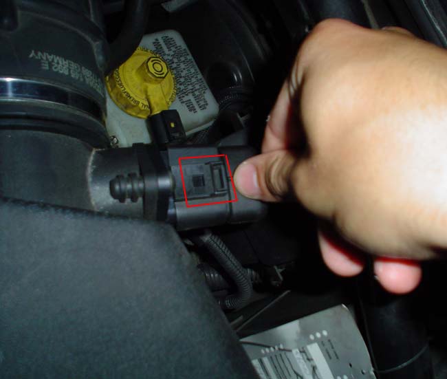

GhosTT Publicado 2 de Agosto del 2004 Autor Denunciar Publicado 2 de Agosto del 2004 Bueno, ahora que ya sabemos donde anda... Como desactivarlo para saber si es lo que está molestando a mi pequeñín Muy simple y muy sencillo. Tan solo hay que separar el conctor del sensor electrico, que es literalmente, un enchufe! En la anterior foto os puse con la linea fina hasta donde era enchufe y donde seguia la pieza. Así que sin miedo a tirar, pero OJO! fijaros en una pestalla como cuadrangular que hay. Seguramente con la ayuda de un destornillador necesitareis levantar un trocito de plástico que funciona como seguro para que no se afloje. Con caaallma. Tenemos tiempo. Si rompemos esta pestaña tampoco pasa nada, pero con la lata que da esta pieza seguro que preferimos que vaya siempre bien sujeta y no que empiece a vailar con el paso del tiempo con las vibraciones del motor. QUe se yo que le pisaaaaiisss!!! Responder

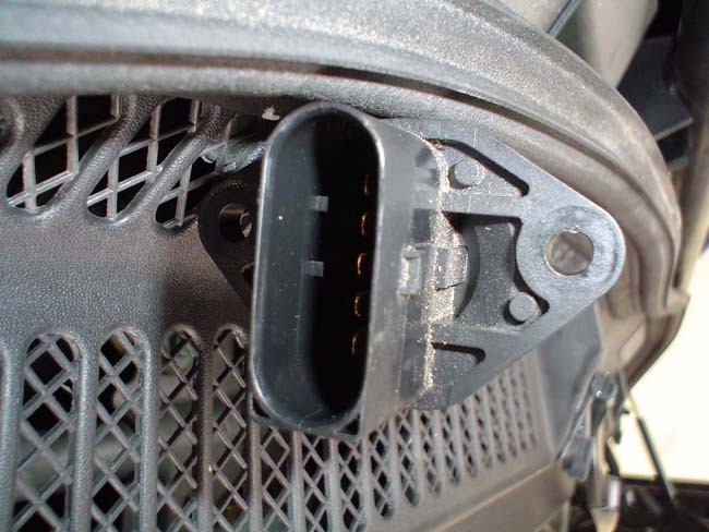

GhosTT Publicado 2 de Agosto del 2004 Autor Denunciar Publicado 2 de Agosto del 2004 Bueno no quiero liaros, pero para que veais como es la cabeza del maf una vez quitado el sensor, os la pongo aquí, aunque me adelante un poco y el maf ya esté también fuera, ok? Es para que vierais que es solo un encufe como el de la pared, pero con más "patillas".. Localizarlo, ojo a la patilla, y tirar pa fuera. Probar el coche haber como va y si notais mejoria. Responder
GhosTT Publicado 2 de Agosto del 2004 Autor Denunciar Publicado 2 de Agosto del 2004 Consejo: Una vez probado el coche, ahy diferentes opiniones: - Dejar el maf desconetado. Se dice que la centralita tiene un programa de emergencia que hace que el coche vaya bien sin fastidiar componentes. Ganas en que el motor te va a ir más tranquilo (nunca como iba el TT!) pero si constante como un coche normal.. Pero practicamente todos los sensores se van a volver locos. A mi en 5min hasta me salto el indicador de frenos.. - Dejar el maf conectado como estaba hasta cambiarlo. Vas a seguir con todos los sintomas, pero el ordenador del coche sigue reconociendolo todo.. Es algo así como si dejaramos al estómago ciego y no viera lo que entra por la boca, no sabria como hacer la mezcla para el intestino y pillariamos una cagalera que nos podría dejar más averiados Tu eliges, pero en cualquier caso no hagas muchos km. Recuerda que hablamos de la cobustion.. ***OJO! Tambien recomiendan hacer todo esto con el motor frio, ya que el maf es un sensor muy sensible *** Responder
Carlucos Publicado 2 de Agosto del 2004 Denunciar Publicado 2 de Agosto del 2004 muy bueno el post tio... va bien tenerlo todo junto Si mi padre sigue dando la tabarra con que no le tira el coche ya sabemos que probar (es un toledo tdi) Es algo así como si dejaramos al estómago ciego y no viera lo que entra por la boca, no sabria como hacer la mezcla para el intestino y pillariamos una cagalera que nos podría dejar más averiados me parto Responder

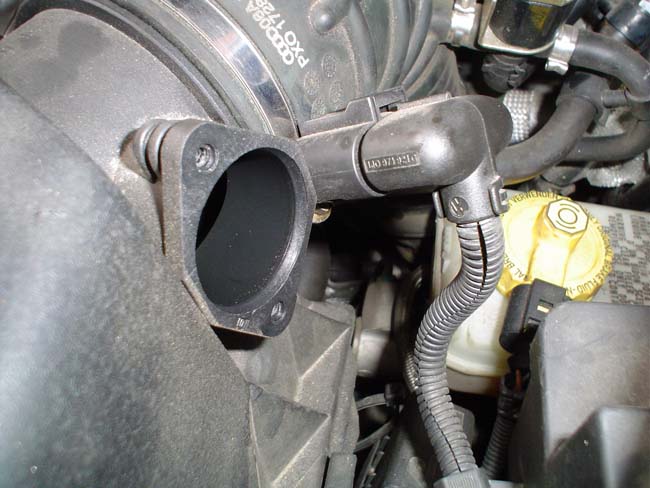

GhosTT Publicado 2 de Agosto del 2004 Autor Denunciar Publicado 2 de Agosto del 2004 OK. ¿Era esto lo que no dejaba ir bien tu coche? Pues mira al principio de este post las referencias del maf que prefieras, yuna vez con el.... Paso 2: Cambiar el MAF (caudalimetro). OJO! El maf solo se puede coger por la parte superior o externa (vamos, la que vemos desde fuera y donde iba conectada el enchufe que quitamos). Lo otro ni tocarlo. Fijaros que en la foto anterior que puse se ve muy bien que a cada lado del enchufe, hay un ahujerito donde va un tornillo en cada uno. Simplemente con cuidado se los afljariomos y ala para fuera! OJO! al quitar los tornillos que no se os caigan. SI no quedan en la chapa que protege los bajos y es un engorro. Se puede sacar con una especie de iman colgando de un hilo que dicen en el foro que venden casi en todos lados. En la foto se ve el ahujero que queda en la tuveria tras sacar al maf con los ahujeritos para los tornillos Responder

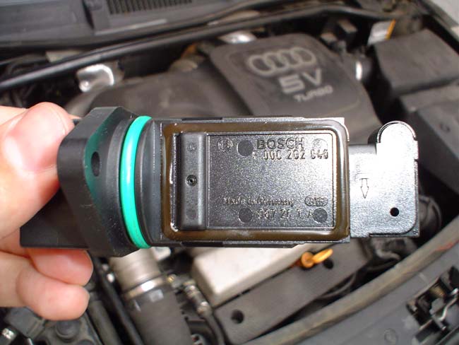

GhosTT Publicado 2 de Agosto del 2004 Autor Denunciar Publicado 2 de Agosto del 2004 Señoras y Señores.... Les presento a Mr. Maf (D. Caudalimetro) Responder
GhosTT Publicado 2 de Agosto del 2004 Autor Denunciar Publicado 2 de Agosto del 2004 Y por el otro lado... realmente hice mal las fotos Tenia que haber sacado al menos una de perfil (no es de coñaaa..) pq daros cuenta que al encajar el caudalímetro, su posición natural es con la parte ancha en dirección a la corriente de aire (fijaros que en esta imagen se ve en la parte de abajo una flecha que indica el sentido) En el perfil hay unas pequeñas oberturas y como un hilillo de cobre que son lo que actuan como sensor.. Pero como las hice para que pudierais ver el número de serie... Responder
