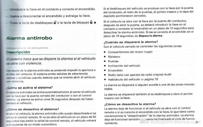

Gilliac Publicado 17 de Abril del 2009 Denunciar Publicado 17 de Abril del 2009 Bueno... esto esta sacado del manual de un B6, pero no hay razones para pensar que no valga para B7 La calidad no es muy pa'lla, pero el caso que nos trata es más que válido. Espero que os sirva: Como se activa, se desactiva y cuando salta la ALARMA Responder

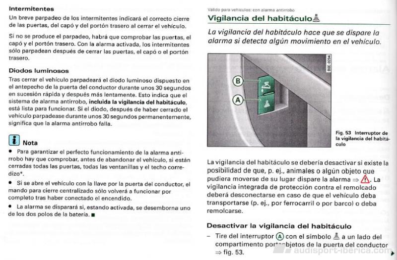

Gilliac Publicado 17 de Abril del 2009 Denunciar Publicado 17 de Abril del 2009 Donde están los botones dichosos del habitáculo...si los trae: Responder

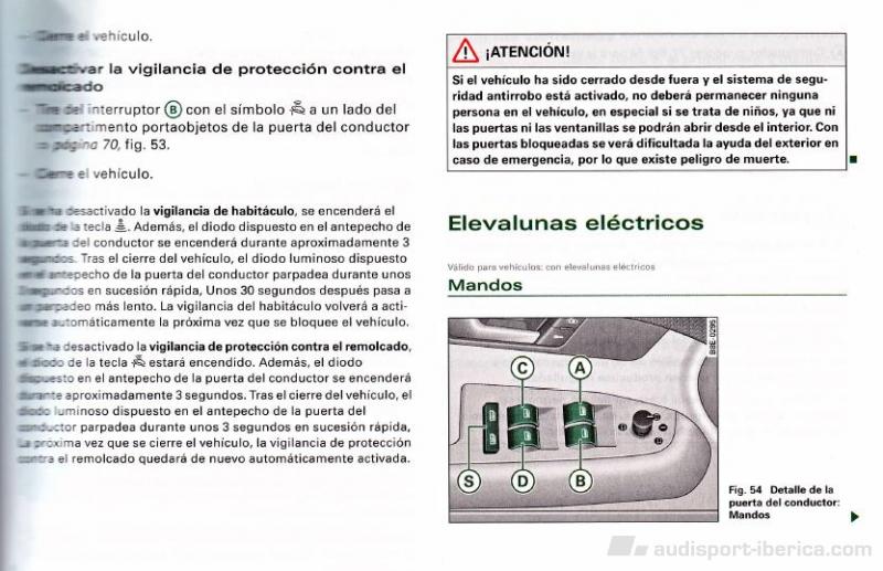

Gilliac Publicado 17 de Abril del 2009 Denunciar Publicado 17 de Abril del 2009 Y como desactivar la vigilancia contra el remolcado: A ver si os vale Bsieteros.... Un saludote Responder
