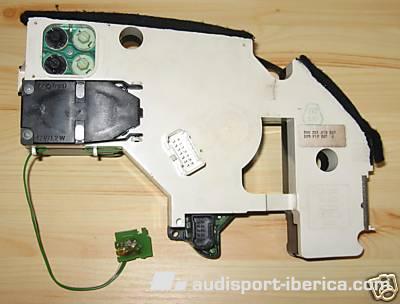

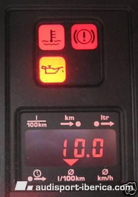

Sito87 Publicado 8 de Abril del 2009 Autor Denunciar Publicado 8 de Abril del 2009 si se donde poner el display de la temperatura pero he visto en fotos, que va conectado a la parte de atras del velocimetro pero mi velocimetro no tiene. Por cierto mi cuadro es un UN4, tras el cuadro hay 3 conectores uno amarillo, uno azul, y uno blanco no tan grande como el del brico (que tiene autocheck), es mas pequeño (minicheck) pero el ordenador que compre es para mini. Os pongo una foto del ordenador de abordo por detras... y una del display a mi se me enciende igual que la foto pero la pantallita solo marca 0.00 . Responder
