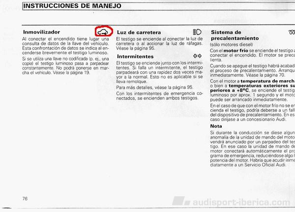

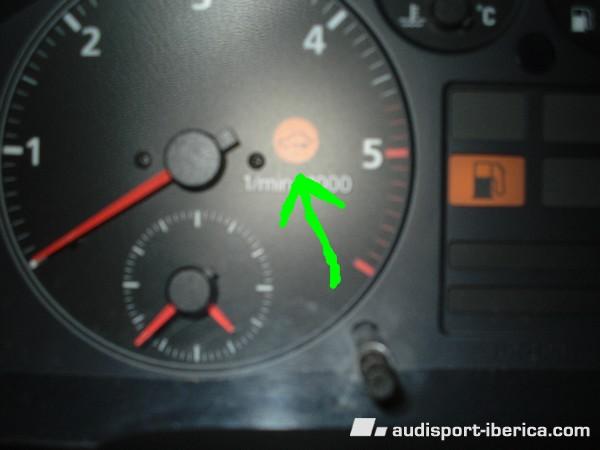

josen Publicado 8 de Abril del 2009 Denunciar Publicado 8 de Abril del 2009 Hola compis,,pues nada,,que el viernes me destrozaron la cerradura,me robaron el mp3,y se intentaron llevar el bixo. La suerte es que tengo un desconectador de inyección manual y no lo descubrierón. Pero el bombin de arranque tiene holgura,y me da de vez en cuando un error en el salpicadero(la figura de un vehiculo),y no me deja arrancarlo. Pero no teniendo bastante con eso ahora el seguro se pone exigente,me paga solo la cerradura de la puerta,pero el bombin del encendido(aunque lo vea dañado) le pide al mecanico los codigos de error,(para pagar o reparar). El problema es qué el coche esta en el taller del mestre"(el de toda la vida),no en concesionario,y no tiene vagcom para averiguarlos,y a mi me sabe mal quitarle la faenilla a el para llevarlo al conce,ya que este hombre siempre se ha portado mejor que los del concesionario....vamos....que le soy fiel. Alguno de vosotros os ha dado alguna vez este error?,he estado mirando en el foro y no he encontrado,o no he sabido hacerlo. Y sin esos codigos no me cierra el peritaje para reparar,,de momento ya estoy sin coche todo el puente, Os pongo unas fotos de la luz que se enciende,que es de la que quiere el perito los codigos de error; Y esto es lo k pone en el manual; A ver si me podias dar una luz. Un saludo Responder

josen Publicado 9 de Abril del 2009 Autor Denunciar Publicado 9 de Abril del 2009 bueno,al final el tio JOE,(que es más enrrollado que una peonza), le ha conectado el vagcom y me ha sacado el dichoso codigo de error. Para los interesados el codigo de error del testigo en cuestión es; 17978 463a p1570 Unidad de control del motor bloqueada. También se puede dar el caso,como bién me indico ttoni,(thanks),que indique este otro; 01128 0468 Bobina lectora para el inmovilizador -d2,que no ha sido mi caso. y seguimos avanzando..... <_< Responder
