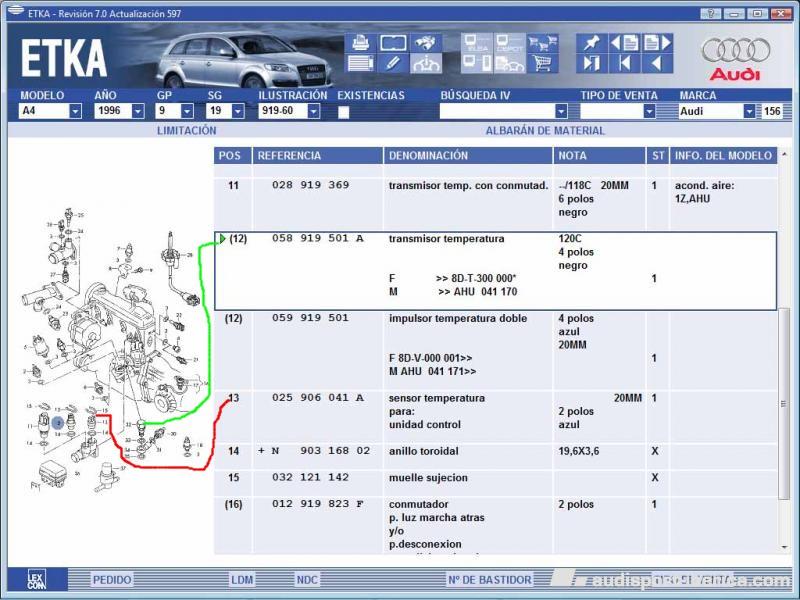

josen Publicado 13 de Abril del 2009 Autor Denunciar Publicado 13 de Abril del 2009 Ya puestos de paso podias cambiarle el termostato y le pones g12 nuevo y lo dejas nikelao. Si quieres alguna referencia me lo dicesDew ..tu dame ideas con lo del brico que veras lo que tardo ,mañana lo desmontare para verlo bién,y ya le estoy echando unas fotillos.Pero por la imagen del ETKA que has colgado,si la vista no me falla, yo diria que en mi coche es la 13,(la que marco en rojo); de todas formas mejor verlo fisicamente,ya sabes que mi motor parace un diseño exclusivo Creo que primero cambiare ese sensor,que es el que da error en el vagcom,a ver si no fuera necesario cambiar el termostato. Ya que me convenciste para cambiar el g12 de paso hago una visita por el desguace, a ver si tienen un deposito limpio(que el mio no lo consigo limpiar),y te miro el intermitente derecho. GRACIAS JOE.....el lado oscuro de la fuerza Responder

josen Publicado 14 de Abril del 2009 Autor Denunciar Publicado 14 de Abril del 2009 No se si te merecerá la pena ir al desguace a por el depósito, por lo general se ponen todos amarillos. Y no creo que pueda valer mucho.Valora tu lo que tardas en ir al desguace, si tienes que ir para más cosas... En cuanto al sesnsor, si joe te ha dicho el verde, salvo equivocación, será ese, ya que lo habrá buscado por referencia según el error. Ya que yo sepa hay 2 sensores de temperatura... salu2 Voy a ver si encuentro varias piezas,pero creo k tienes razón con respecto al deposito,suelen estar quemados del sol y amarillos.Respecto al sensor g62 el problema es que no sabemos donde esta ubicado en mi b5,pero me figuro k trasteando por donde indica joe tiene que salir,y esta claro que uno de los dos és. Saludos Responder

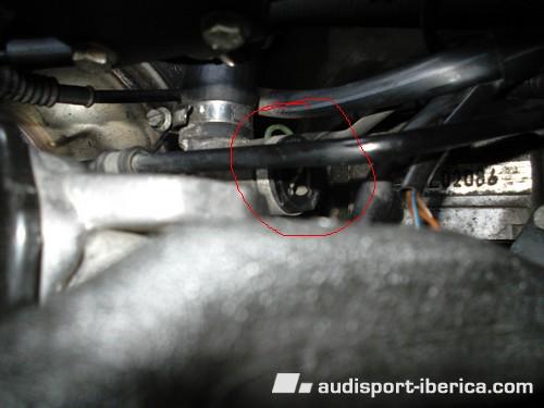

joe Publicado 15 de Abril del 2009 Denunciar Publicado 15 de Abril del 2009 Habia por ahi unos consejos de limpieza del deposito, parece q con vinagre y sal se va el color amarillento, luego hay q aclararlo muy bien para no dejar ni rastro de sal. En cuanto a la localizacion del g62 debe estar seguramente cerca de la culata o bien en un lateral o bien en la parte de atras. Este q te pongo en la foto es verde pero igual el tuyo es de otro color, como ves va acompanyado de una junta circular y va retenido por un clip (el de la foto se pillo dos por si se le rompia alguno) Cuando lo quites es importante q dejes el tapon del deposito de expansion puesto para q no te salga anticongelante o mejor si lo sacas todo y aprovechas para ponerselo nuevo. S2 Responder
joe Publicado 15 de Abril del 2009 Denunciar Publicado 15 de Abril del 2009 Dos fotillos mas pero son de motores gasolina Responder
joe Publicado 15 de Abril del 2009 Denunciar Publicado 15 de Abril del 2009 (editado) esta es en otro motor, tb de gasolina (el tornillo de la flecha amarilla se quita en ese modelopara acceder mejor al sensor) Editado 15 de Abril del 2009 por joe Responder
joe Publicado 15 de Abril del 2009 Denunciar Publicado 15 de Abril del 2009 Y esta es de un tdi, estas fotos son todas de foros guiris por q en foros espanis nasti de plasti Responder

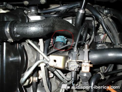

josen Publicado 15 de Abril del 2009 Autor Denunciar Publicado 15 de Abril del 2009 bueno joe,como siempre me has ganado la mano.. <_< .He sacado unas fotillos,ASI enriquecemos un poco más el foro con respecto a este sensor g62.Al final como mencionaste tú y Gonzcid hay 2 sensores,creo que es el de la primera foto,el que se corresponde con el que muestras al principio del post en la imagen del etka(tiene 4 polos),y el que aparece en la segunda foto(justo detras de la culata),tiene 3 polos.(Creo k Portugues menciono este),no se. El problema es que se sale todo el liquido al sacarlo,por lo que como bién dices,(y antes de guarrearme el motor),primero me comprare el anticongelante,y ya al vaciarlo sacare fotos del BRICO., Me figuro que con una garrafa de 5ltrs de 40% habra suficiente. Responder
josen Publicado 15 de Abril del 2009 Autor Denunciar Publicado 15 de Abril del 2009 (editado) Habia por ahi unos consejos de limpieza del deposito, parece q con vinagre y sal se va el color amarillento, luego hay q aclararlo muy bien para no dejar ni rastro de sal. En cuanto a la localizacion del g62 debe estar seguramente cerca de la culata o bien en un lateral o bien en la parte de atras. Este q te pongo en la foto es verde pero igual el tuyo es de otro color, como ves va acompanyado de una junta circular y va retenido por un clip (el de la foto se pillo dos por si se le rompia alguno) Cuando lo quites es importante q dejes el tapon del deposito de expansion puesto para q no te salga anticongelante o mejor si lo sacas todo y aprovechas para ponerselo nuevo.S2 Sí és este,és el de mi primera foto,no hay duda,sólo que en el mio no es verde,es de color azul,,,ya sabes,,,tengo un motor algo exclusivo, <_< Salu2 Editado 15 de Abril del 2009 por josen Responder
