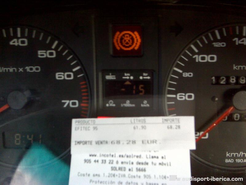

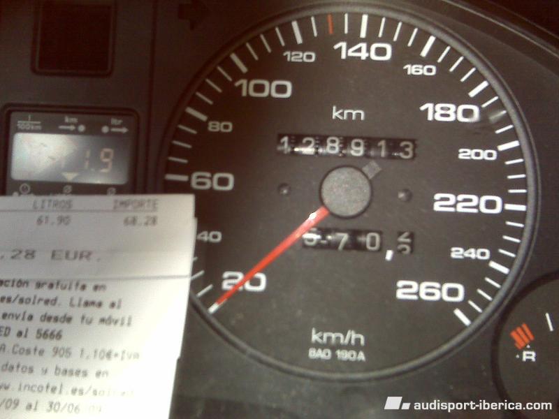

Rickycoupe Publicado 19 de Junio del 2009 Autor Denunciar Publicado 19 de Junio del 2009 Pues tras varias pequeñas pruebas para ir ajustando el % del ordenador para el consumo, al final el error lo fije en un -15% y aqui os dejo los resultados: Datos experimentales: -570km -61.9litros Datos ordenador: -Consumo 11.9 litros con un error de un -15%(el error mas bajo que permite el ordenador Error abosluto: 11.9 - (61.9*100)/570 = 1.04 Error relativo respecto al valor real: 1.04 / [(61.9*100)/570] = 0. 957 De donde se deduce que el error es un +9.57%. Conclusiones: Ajustando el error a -15% (es el minimo error que permite el ordenador) aun se comete un 9,57% de error, por lo que para que la medida fuese la correcta deberiamos poder meter al ordenador un -25% de error. Aqui adjunto unas imagenes: Responder
