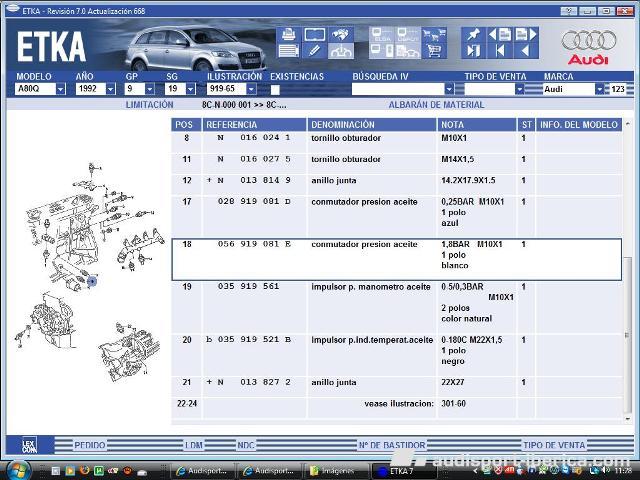

Ete es el sensor q suele fallar. De todas maneras asegurate de q la bomba este bien.
Dandote presion el manometro de aeite, no creo qsea la bomba.
Es el 18.
El 19 me parece q es el del manometro
