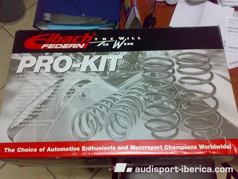

chanococi Publicado 11 de Abril del 2009 Denunciar Publicado 11 de Abril del 2009 que tal,lo primero el anuncio te dice un modelo y la foto dice otro. anununcio =federn foto=spring yo llevo los federm en mi b6 bajan 3 cm . 3.5 ,a mi me van super bien nada de rigided lo que si te digo que yo llevo tambien amortiguador deportivo con los de casa no se como iran me costaron 275 euros,aqui http://www.leibat.net/tienda/product_info....roducts_id=6998 llama y que te expliquen un poco son muy amables l Responder
chanococi Publicado 11 de Abril del 2009 Denunciar Publicado 11 de Abril del 2009 mira estos son los mios,que son los del anuncio Responder

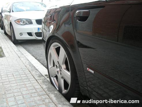

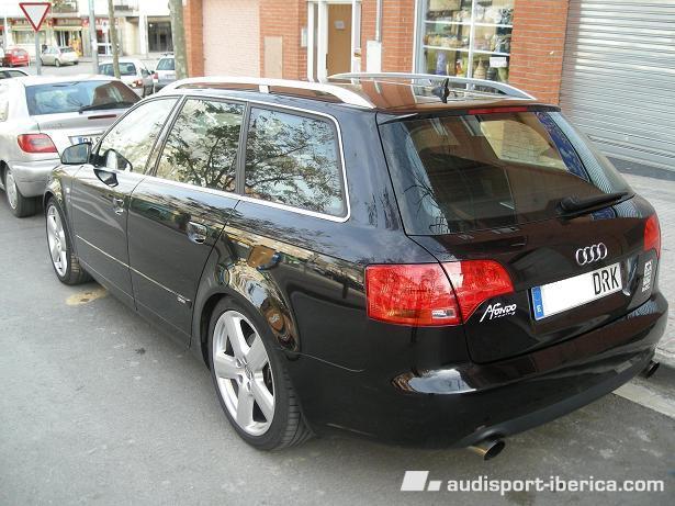

C_B_M Publicado 11 de Abril del 2009 Denunciar Publicado 11 de Abril del 2009 Yo también llevo Eibach, los pedí cuando compré el coche y ya me los instalaron allí, así que no te puedo decir que modelo en concreto son, pero si te digo que me encantan. El coche baja 30mm. y en tema de suspensión es como la del S Line (incluso y poquito mas bajo, pero no mucho mas). Responder

quattro e cantu Publicado 11 de Abril del 2009 Denunciar Publicado 11 de Abril del 2009 pues yo tambien llevo eibach y por mi experiencia hace ya 3 años que los llevo con amortiguadores de origen y la verdad es que van muy bien el comportamiento ha mejorado mucho no cabecea tanto cuando le das gas en una curva cerrada o rotonda bajan 3,5 y el confort sigue siendo aceptable para lo durillo que esta espero te hayamos servido de ayuda un saludo Responder

Rf20vT Publicado 12 de Abril del 2009 Denunciar Publicado 12 de Abril del 2009 que tal,lo primero el anuncio te dice un modelo y la foto dice otro.anununcio =federn foto=spring yo llevo los federm en mi b6 bajan 3 cm . 3.5 ,a mi me van super bien nada de rigided lo que si te digo que yo llevo tambien amortiguador deportivo con los de casa no se como iran me costaron 275 euros,aqui http://www.leibat.net/tienda/product_info....roducts_id=6998 llama y que te expliquen un poco son muy amables l Federn es muelle en alemán Saludos Responder
