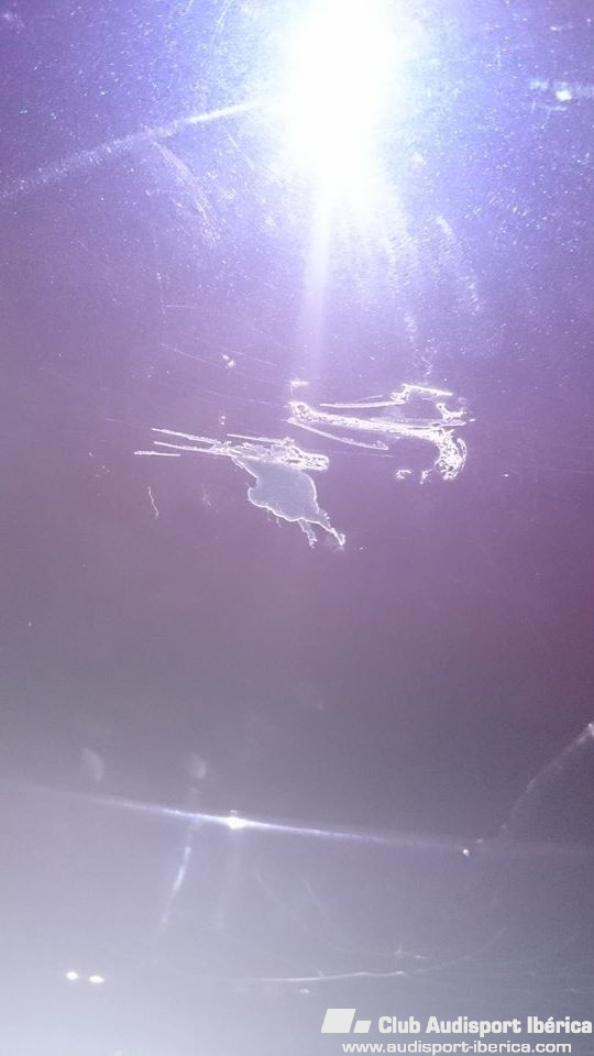

NeptuneGT Publicado 22 de Septiembre del 2014 Denunciar Publicado 22 de Septiembre del 2014 Buenos días, Esta semana recibí el resto de material y por fin me he podido poner con el tema. Por el momento he hecho el primer paso, y la verdad es que el resultado parece bastante bueno. Hoy he aplicado la laca, si para mañana está completamente seca (24h es suficiente?) lijaré y ya mostraré el resultado final. Este es el daño a reparar: Saludos. Enviado desde mi iPhone con Tapatalk ¿ Y cómo te quedó el resultado final, NeptuneGT ?? Y aquí el resultado: Sumamente satisfecho. Enviado desde mi iPhone con Tapatalk Responder

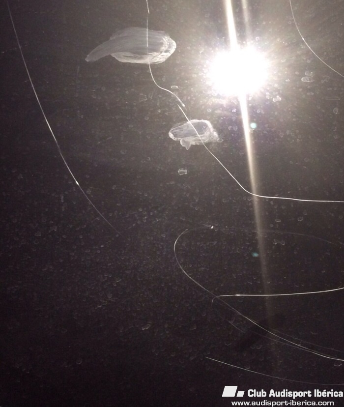

alvarinbull Publicado 20 de Noviembre del 2014 Denunciar Publicado 20 de Noviembre del 2014 Múy buenas¡ Acabo de ver que un c***** ha rayado el coche a drede y todavía no se por que? El caso es que después del cabreo que todavía tengo he decidido poner en práctica este brico tan bueno. Pero tengo unas preguntas. - Como se sí el arañazo ha llegado al metal. El coche es negro y en algunas zonas el arañazo es blanco. Lo digo por darle antes de las capas de pintura la imprimación de metal. - la pintura habrá que darla en todo el arañazo. Incluso en las zonas menos profundas? Es que el carbón ha hecho un montón de 8's. - tengo que dejar entre capa y capa de pintura que se seque perfectamente no? - no tengo pulidora. En la página que propone el autor del post sale esta http://store.carcareeurope.com/dodo-buff-daddy-pulidora-orbital-cera-pinnacle-souveran-de-oferta.html Pero son 100 euros y la verdad es que no se sí le sacare partido. Conceis otra alternativa. A mano no se puede pulir? Muchas gracias y siento ser taaaan novato. Un saludo Responder
alvarinbull Publicado 20 de Noviembre del 2014 Denunciar Publicado 20 de Noviembre del 2014 Os pongo una foto a ver sí me podéis recomendar algo. Responder
GMW Publicado 21 de Noviembre del 2014 Denunciar Publicado 21 de Noviembre del 2014 No parecen muy profundas, prueba primero darle con pulimento y después vas mirando cuanto se te ha quitado y sigue insistiendo hasta que ya no quites nada con el pulimento, entonces tendrías que empezar con el tema de la pintura. A lo mejor te compensa darle un parte. Ya nos cuentas Saludos Responder
alvarinbull Publicado 23 de Noviembre del 2014 Denunciar Publicado 23 de Noviembre del 2014 No parecen muy profundas, prueba primero darle con pulimento y después vas mirando cuanto se te ha quitado y sigue insistiendo hasta que ya no quites nada con el pulimento, entonces tendrías que empezar con el tema de la pintura. A lo mejor te compensa darle un parte. Ya nos cuentas Saludos Sí eso voy a hacer porque con lo verde que estoy... Me parece lo más seguro. Si no queda bien me compro un poco d pintura. Gracias por el consejo!! Un saludo. Responder

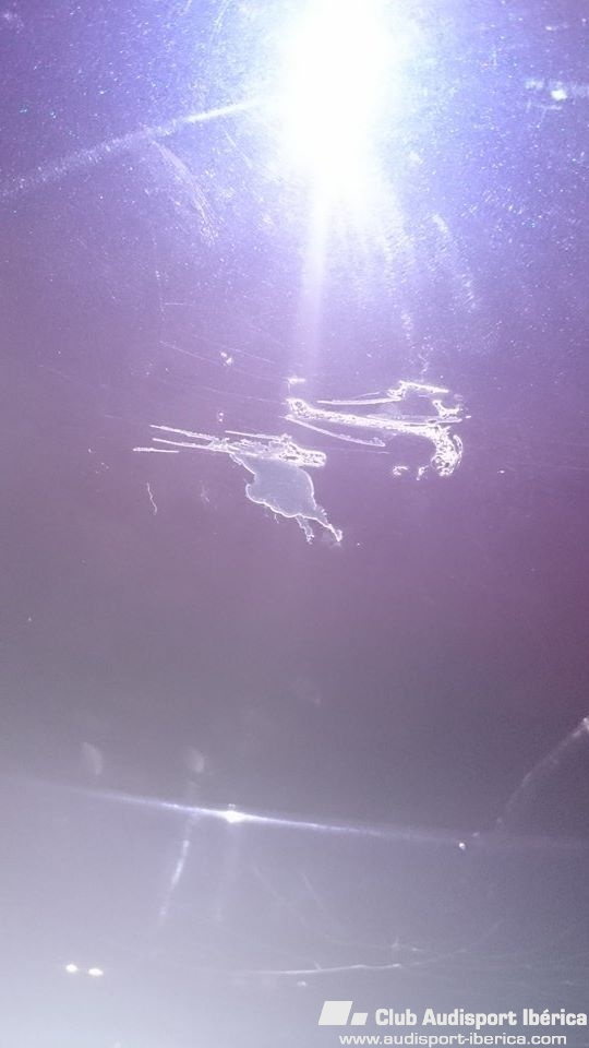

sergio07 Publicado 19 de Febrero del 2015 Denunciar Publicado 19 de Febrero del 2015 buenas,visto este tema ya que veo que ahy muchos que sabeis ,por desgracia yo no tanto ,quite la chapita de 1.8 por que me dio y me quedo algo de cola que no se iva ni con alcohol ni con pulmento,me indicaron que con 1 secador caliente o con la manguera a presion de agua caliente de los tuneles se podria ir,al darle con la manguera a presion se ha levantado el esmalte y ni siquiera se fue y ahora no se que hacer ha quedado peor como el culo,me gustaria llevarlo algun sitio de chapa o pintura en barcelona que sean profesionales si alguien sabe algun consejo o solucion,gracias. Responder
Wannaky Publicado 19 de Febrero del 2015 Denunciar Publicado 19 de Febrero del 2015 buenas,visto este tema ya que veo que ahy muchos que sabeis ,por desgracia yo no tanto ,quite la chapita de 1.8 por que me dio y me quedo algo de cola que no se iva ni con alcohol ni con pulmento,me indicaron que con 1 secador caliente o con la manguera a presion de agua caliente de los tuneles se podria ir,al darle con la manguera a presion se ha levantado el esmalte y ni siquiera se fue y ahora no se que hacer ha quedado peor como el culo,me gustaria llevarlo algun sitio de chapa o pintura en barcelona que sean profesionales si alguien sabe algun consejo o solucion,gracias.Buenas,Ese desperfecto te lo pueden arreglar en cualquier taller de chapa y pintura, no es gran cosa para ellos eso. Yo no conozco ninguno de Barcelona, pero seguro que por el barrio tienes alguno. Supongo que si no has arrancado pintura, será aplicar laca, lijar para igualar, pulir y dar cera. Sds... Responder
