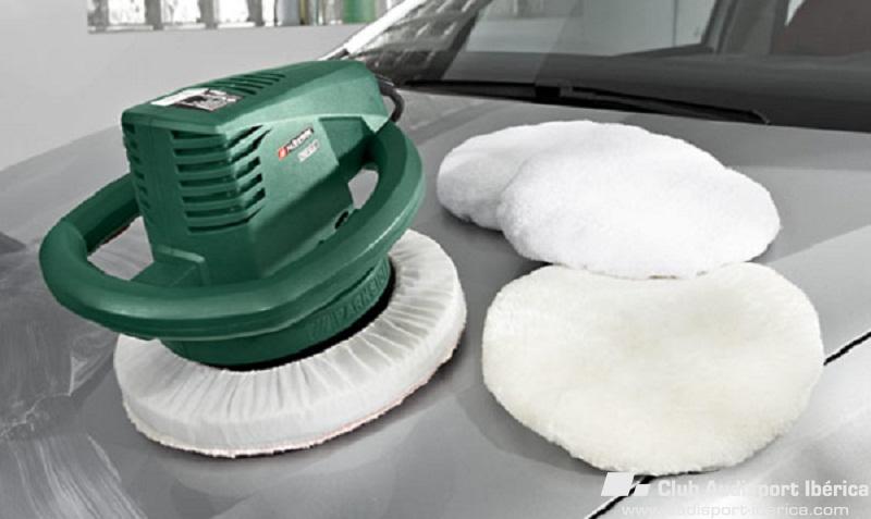

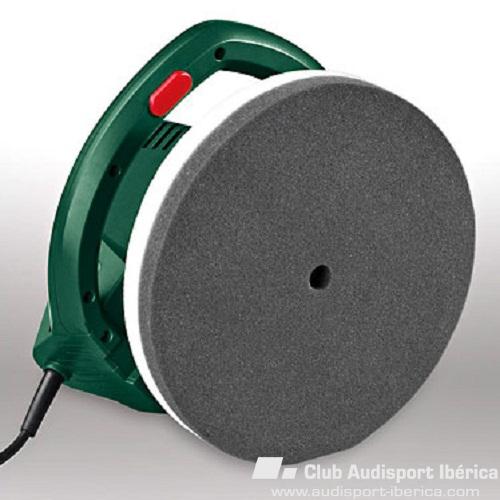

alagar27 Publicado 18 de Mayo del 2012 Denunciar Publicado 18 de Mayo del 2012 (editado) Gracias por el video compañero, y referente a lo del diametro del plato pues no lo se pero como te digo es una pulidora q compre en el lidl(bueno mejor dicho es para encerar y creo q no se le puede adaptar ningun pad ya q venia para ponerle como dos paños de microfibra con goma para engancharlo y esos para echar la cera y dispersarla por el coche y otras 2 asi como de algodon para luego pulir y quitar la cera q di antes) Me referia a los pads que hay para dar manualmente como los Hexologic q hay en la pagina web de Carvel http://www.detailers...s-dbmaaaaaa.asp aunque como comente antes me referia a si ponerle el pulimento como si fuera cera y esparcirlo y despues cuando secase cambiar al otro y retirar el producto para acabar el pulido Editado 18 de Mayo del 2012 por alagar27 Responder
alagar27 Publicado 18 de Mayo del 2012 Denunciar Publicado 18 de Mayo del 2012 (editado) Gracias por el video compañero, y referente a lo del diametro del plato pues no lo se pero como te digo es una pulidora q compre en el lidl(bueno mejor dicho es para encerar y creo q no se le puede adaptar ningun pad ya q venia para ponerle como dos paños de microfibra con goma para engancharlo y esos para echar la cera y dispersarla por el coche y otras 2 asi como de algodon para luego pulir y quitar la cera q di antes) Me referia a los pads que hay para dar manualmente como los Hexologic q hay en la pagina web de Carvel http://www.detailers...s-dbmaaaaaa.asp aunque como comente antes me referia a si ponerle el pulimento como si fuera cera y esparcirlo y despues cuando secase cambiar al otro y retirar el producto para acabar el pulido Aqui puedes ver dicha pulidora y sus "boinas" de microfibra y algodon q comentaba Editado 18 de Mayo del 2012 por alagar27 Responder

a34323 Publicado 18 de Mayo del 2012 Denunciar Publicado 18 de Mayo del 2012 http://www.detailerscars.kingeshop.com/APLICADOR-DE-DOS-CARAS-dbBaaaara.asp Con la maquina tambien le puedes dar. Usa la esponja para la aplicación del pulimento Responder
alagar27 Publicado 18 de Mayo del 2012 Denunciar Publicado 18 de Mayo del 2012 http://www.detailers...S-dbBaaaara.asp Con la maquina tambien le puedes dar. Usa la esponja para la aplicación del pulimento Ok, o sea con esa esponja de 2 caras la parte suave q pone q es para aplicar cera la uso para aplicar el pulimento de corte y acabado y luego con la mas dura la uso para pulir la zona, no? O para no cansarme si es una pieza grande lo q hago es aplicar con esa esponja solo el pulimento y ya con la pulidora con la "boina de lana" ya pulo, no? Responder
