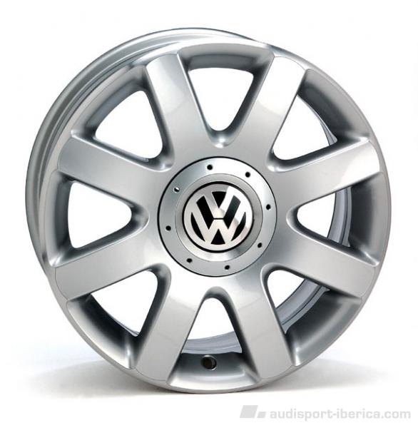

DjF Publicado 11 de Abril del 2009 Denunciar Compartir Publicado 11 de Abril del 2009 Hola compañeros. Bueno deciros que me regalan unas llantas de Vw Golf V en 16 pulgadas en 205/55/16 y queria saber si son 5x112 para poder ponerselas a mi B5 S2 P.D-Estas son las llantas Responder Enlace al comentario Compartir en otros sitios web More sharing options...
Rf20vT Publicado 11 de Abril del 2009 Denunciar Compartir Publicado 11 de Abril del 2009 Si, el Golf V lleva 5x112 Saludos Responder Enlace al comentario Compartir en otros sitios web More sharing options...
Portugues Publicado 11 de Abril del 2009 Denunciar Compartir Publicado 11 de Abril del 2009 Puedes ponerlas sin problemas,son 5x112 como bien te dice Rfv20vt. Un saludo.Portugues. Responder Enlace al comentario Compartir en otros sitios web More sharing options...

Pit Publicado 13 de Abril del 2009 Denunciar Compartir Publicado 13 de Abril del 2009 Por tortillería las llantas si te valen, pero mira el ET porque creo que lo tienen más alto que el del A4 y te pueden rozar en el amortiguador, la solución es ponerle separadores. Responder Enlace al comentario Compartir en otros sitios web More sharing options...
DjF Publicado 13 de Abril del 2009 Autor Denunciar Compartir Publicado 13 de Abril del 2009 Hoy a la tarde e estado probando las llantas en mi coche con el chaval que me las regala ( muy buen amigo mio por cierto) y no a habido ningun problema. No rozaban en ningun lado y aparte del efecto estetico que le quedan bastante bien. Para mi sorpresa no eran las de la foto que os puse arriba , sino que eran las de cinco palos gordos de Vw. A ver si esta semana me pinto los bajos ya y le hago fotos. S2 P.D - ¿Hay que preparar los bajos con algun componente antes de pintarlos? Responder Enlace al comentario Compartir en otros sitios web More sharing options...
