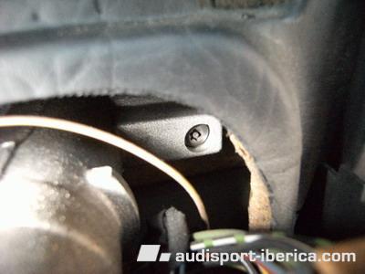

lunaf Publicado 15 de Diciembre del 2009 Denunciar Publicado 15 de Diciembre del 2009 bienvenido al foro, para sacar el bombin hay q quitar un tornillo de tor hueco q va cubierto con una especie de resina, con ese tornillo sale todo, es complicado ya q hay poco espacio pero con cuidado no tendras mayor problema. saludossss Hola, te importaría indicarme si el tornillo al que te refieres es el de la foto porque estoy liado con el coche de mi primo porque le ocurre lo mismo se le ha partido la patilla de calamina y no consigo sacar el clausor, es un Audi 100 2.2 del 89. Gracias. Responder
