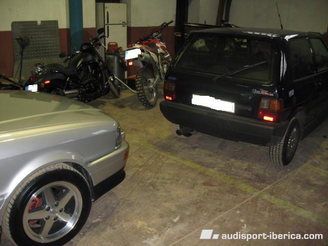

edu997s Publicado 13 de Abril del 2009 Denunciar Publicado 13 de Abril del 2009 (editado) Buenas tardes chicos,que tal las mini vacaciones??? .Espero que bien,bueno,pues he llegado con ganas de....retomar el tema que me trae loco.....LOS DICHOSOS FRENOS!!! jajaja Y me gustaria que me ayudaseis en elegir unos buenos frenos para mi S2,que solo sea quitar y poner....Todos los que estais leyendo esto ya se os estan pasando unas pinzas de 6 pistones,discos perforados o ceramicos ect ect ect....solo hay un pequeño problema......Me gustan las llantas de serie y no las cambiaria por nada del mundo (a que ahora se os complica un poco mas vuestros pensamientos obscenos?)jajajaja Os dejo una foto de las llantas que tengo (16").Que puedo meter ahi adentro???algo gordooooo jajajaja Editado 13 de Abril del 2009 por edu997s Responder
