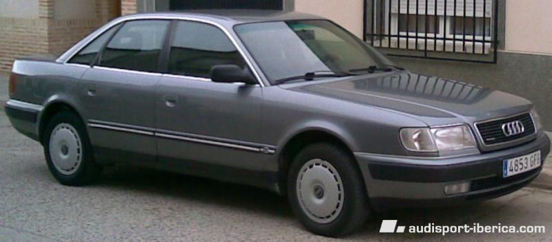

nissan by audi Publicado 13 de Abril del 2009 Denunciar Publicado 13 de Abril del 2009 Buenas a todos, como veis me conecto poco al foro estoy ahora liadillo ya que voy aser papa :ranting2: , bueno ya ire poniendo fotitos de mi belleza ya puse algunas es un audi 100 2.3e le puse su madera original ect y muchos bricos, bueno ahora estoy en orto brico y necesito buestra ayuda. os cuento. voy a pintar el coche de su mismo color original gris ceniza vamos el de audi es como azulado , y la verdad que le quiero poner pes como estaba de fabrica, actualmente le e sustituido los intermitentes delanteros naranjas por unos blancos y le quiero poner los traseros vamos todos,y mi pregunta es..¿los del audi a6 carroceria como el mio 100 podran valer para mi coche?, ¿y los faros delanteros? se que llevan antinieblas incorporados y la bombilla es la h7 n0?? creeis que se los pndre poner, aunque tenga que cambiar la clabija que imajino que la actual no valdra, aver si alguien me puede informar antes de comprarlos ya que los tengo medio comprados por 90 euros los dos aqui en ciudad real en un desguace. muchas gracias por echar este tiempo y perdonar por las faltas de ortografia. un saludo para todos. Responder
burly88 Publicado 13 de Abril del 2009 Denunciar Publicado 13 de Abril del 2009 los traseros si que valen, los delanteros son diferentes los del a6 aunque hay tambien los faros con antiniebla para el 100 saludos :crying_anim: Responder
lagarto Publicado 13 de Abril del 2009 Denunciar Publicado 13 de Abril del 2009 Primero felicitarte por ser papa. Si pillas los faros por 90 € es un collazo. LLevan lamparas H1 en cortas y largas. A o ser q sean de gas. El tuyo lleva regulación electrónica? Responder
Platinos Publicado 13 de Abril del 2009 Denunciar Publicado 13 de Abril del 2009 Los faros de tu coche son de la carrocería antigua, o sea, 100 4A, y no coinciden con los de un A6 C4. De esto se ha hablado mucho en este foro. Porque en realidad, si te empeñas, los faros de un A6 SI pueden encajar en tu carrocería, siempre que cambies el capó por el de un A6 :crying_anim: . Algo liado, mejor lo dejas. Responder
espyke Publicado 13 de Abril del 2009 Denunciar Publicado 13 de Abril del 2009 felicidades por la paternidad¡¡¡¡ Para cambiar todos los focos traseros (los 4) tienes que cambiat tmb el portamatrículas, es un brico de dificultad 1 jejeje, y lo de los focos delanteros, por 90 € los 2 cómpralos, y despues revéndelos aunque no te valgan¡¡¡¡¡...jejeje, la verdad es que son baratos para ser de lupas, pero los del A6 C4 no valen para los 100, pues son menos "cuadrados" y los de lupas para el 100 no creo que halla muchos por los desguaces.. . P.D.:no te preocupes por la ortográfica esa, que yo tng escrito cada cosa.....y me entendieron = :crying_anim: Responder
