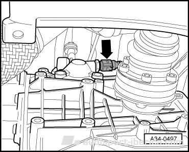

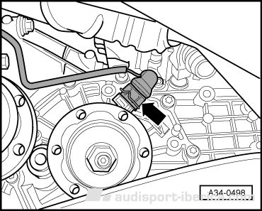

Tolo Publicado 14 de Abril del 2009 Denunciar Compartir Publicado 14 de Abril del 2009 Lado derecho: No lo confundas con el transmisor del velocimetro (lado izquierdo)... Responder Enlace al comentario Compartir en otros sitios web More sharing options...
a4quattro Publicado 15 de Abril del 2009 Autor Denunciar Compartir Publicado 15 de Abril del 2009 Tolo, mil gracias por tu respuesta. Ya he comprado la pieza (ref. 22/01E941521A Conmutador 31 - 10,94+iva) e intentaré cambiarla esta tarde. Una pregunta más, entiendo que quitando la tapa que hay sobre el bloque veré la pieza por el lado derecho. ¿Es así?. Responder Enlace al comentario Compartir en otros sitios web More sharing options...
