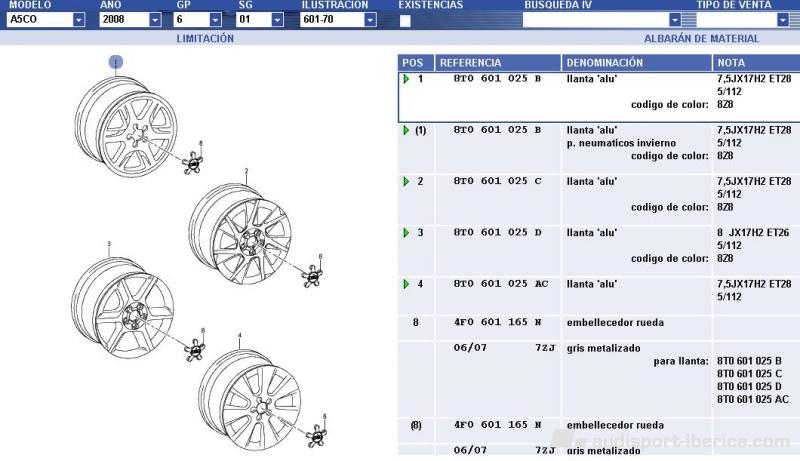

paul2008 Publicado 15 de Abril del 2009 Autor Denunciar Publicado 15 de Abril del 2009 Acercandome con el zoom a tu llanta he visto que llevas 17". Para el A5 tenemos las siguientes 4 llantas. La que llevas es la nº 2: 7,5x17 ET 28 ET 28?????? Como es posible?? Le has puesto separadores? . Responder

minimoron Publicado 16 de Abril del 2009 Denunciar Publicado 16 de Abril del 2009 Hola Paul, creo que no vas a tener problemas con las llantas con ET 35, ya que solo saldría más hacia afuera 12 mm que las 8x18 ET47 de las Sline o las Star. Además si kikeb8 lleva las del a5 con et 28 y tu le pretendes poner una 8x18 ¿supongo? et35, las llantas te quedarían justo igual que las suyas. Si quieres prueba a hacer los calculos. Saludos. Responder
paul2008 Publicado 16 de Abril del 2009 Autor Denunciar Publicado 16 de Abril del 2009 Hola Paul, creo que no vas a tener problemas con las llantas con ET 35, ya que solo saldría más hacia afuera 12 mm que las 8x18 ET47 de las Sline o las Star. Además si kikeb8 lleva las del a5 con et 28 y tu le pretendes poner una 8x18 ¿supongo? et35, las llantas te quedarían justo igual que las suyas. Si quieres prueba a hacer los calculos. Saludos. Yo también creo que no tendre problemas pero hay que asegurarse al 100%. Igualmente tenía entendido que al B8 no se le pueden montar llantas con tan poco ET pero bueno, la info y las imagenes de kikeb8 no engañan. Responder

ivarfa Publicado 16 de Abril del 2009 Denunciar Publicado 16 de Abril del 2009 (editado) Buenas, Estamos realizando una posible compra conjunta de replicas audi italianas las cuales solo estan disponibles con ET 35. Alguien ha montado llantas con ET 35 en su B8?? Si es asi podeis subit fotos? Gracias!!! Hola Paul, antes de nada, quería felicitarte , eres el alma de éste foro, siempre echando una mano al que le haga falta. Por si te sirve, AQUÍ te dejo un enlace para calcular lo que te saldría una llanta, cambiando el ET. La diferencia entre ET 47(Sline) y ET 35, a igualdad de ancho de llanta(8"), sería 47mm-35mm= 12 mm mas hacia fuera, las de KikeB8 salen 13mm porque su ancho es de 7.5". Para comprobar como quedarían, puedes usar un pie de rey. Espero haberte ayudado. S2 Edito para deciros que yo llevo las Sline originales y para mi gusto quedan un poco hundidas, no les vendría mal que sobresalieran un poco más, sobre 1 cm, incluso estoy pensando en montarle unos separadores discretos. Editado 16 de Abril del 2009 por ivarfa Responder
amurse Publicado 16 de Abril del 2009 Denunciar Publicado 16 de Abril del 2009 Hola a todos y muchas gracias ivarta, por ese comparador. Si yo no lo he hecho mal, si comparamos la llanta (nueva) con la que llevamos ahora Paul2008 quedaria igual eso si supongo que la medida del neumatico se notaria y sobresaldria un poco mas, la diferencia viene si la comparas con la que nos pondria audi, que igual es para compensar que no toque nada por dentro, aunque no lo sé. Responder
