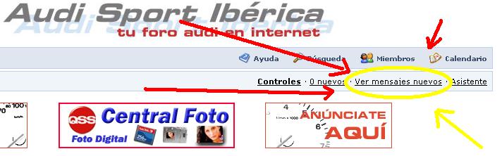

JGG Publicado 4 de Agosto del 2004 Denunciar Publicado 4 de Agosto del 2004 Si es queeeeeeeeeeeeee..................... hay que estar mas atento en clase cojoooooooooooones, mira como "La estudiante" se las sabe todas y eso que todavia no tiene un "Culo Huevo" ...................... o si ???? Claro, todo el puñetero dia metidos en el foro A3 y sin enterarse de lo que pasa en el resto ............ teneis la opcion de ver todos los mensajes desde vuestra ultima visita que se producen en el foro donde indican las flechas Un saludo Responder
Nerea Publicado 4 de Agosto del 2004 Denunciar Publicado 4 de Agosto del 2004 Si es queeeeeeeeeeeeee..................... hay que estar mas atento en clase cojoooooooooooones, mira como "La estudiante" se las sabe todas y eso que todavia no tiene un "Culo Huevo" ...................... o si ???? Qué hariamos nosotros sin las explicaciones del dulce profesor JGG Y aparte de los mensajes nuevos, también esta la opción BÚSQUEDA (esta cerquita de las flechitas que te inidca JGG), un mundo aun por descubrir para muchos Y aun no tengo un "Culo Huevo", todo llegará Responder
