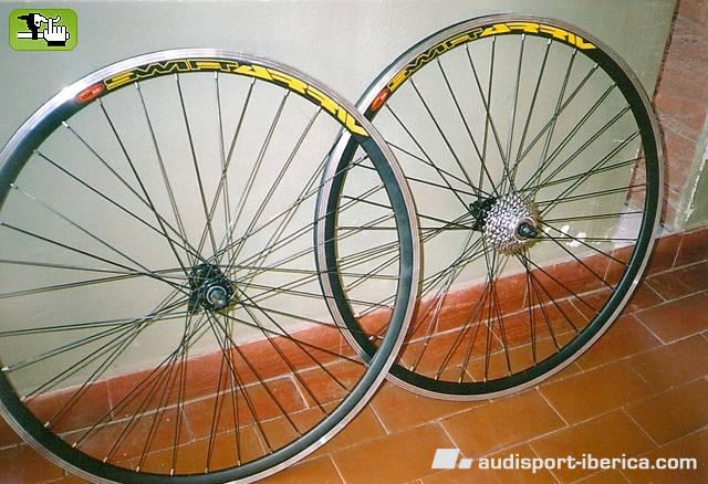

Jose Tortola Publicado 20 de Abril del 2009 Denunciar Publicado 20 de Abril del 2009 Bueno señores, ya he colocado y probado las llantas replicas italianas de 8x18 ET 35 con neumaticos 245x40x18 y suspension sline (la mas baja).Ya lo he probado con carga (5 personas) y en badenes y en curva fuerte; y os puedo ya asegurar que no pega en ningun lado. Os pongo una fotito Pues parece que queda "niquelado". Resulta que son exactamente las llantas detras de las que yo ando; en la misma medida, mismo neumático y mismo color de coche. Por eso me interesan mucho tus impresiones. Quizás agradecería una foto más grande o más de cerca. Gracias y disfrútalo, que queda brutal. nes,a tu coche(por llamarlo de alguna manera)las que le irian bien son estas: Jajajaja... La verdad es que las llantas le han quedado genial, pero también habría que ver cómo le quedan estas puestas, para poder comparar Saludos. Responder
