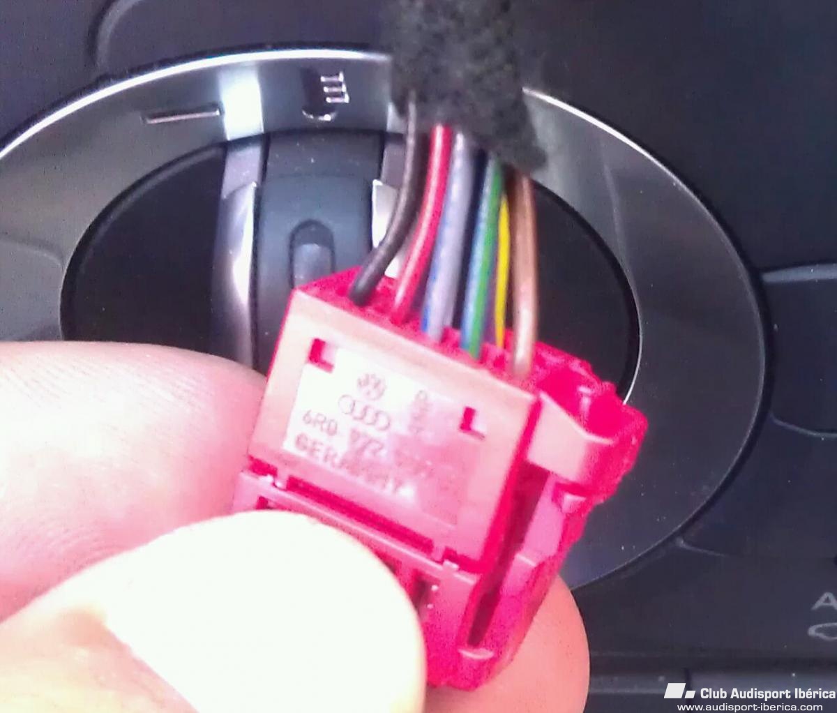

davidchdm Publicado 26 de Abril del 2009 Autor Denunciar Publicado 26 de Abril del 2009 Hola a todos, POR FIN!! ya tengo puesta la botonera del A3 Restyling. Animaros a realizar el cambio porque es bastante sencillo (PLUG&PLAY) y rápido. La iluminación la he sacado del botón de ESP con un conector de los de los dichosos Botones ESP con logos de Audi. Si acaso solo se resiste un poco el tarjetero y al colocar el conector para iluminarlo da un poco la sensación de que se puede desenganchar del de el ESP (aunque no lo creo). Aquí os dejo unas fotos. Gracias de nuevo a todos. Saludos Responder
german18t Publicado 26 de Abril del 2009 Denunciar Publicado 26 de Abril del 2009 Hola a todos, POR FIN!! ya tengo puesta la botonera del A3 Restyling. Animaros a realizar el cambio porque es bastante sencillo (PLUG&PLAY) y rápido. La iluminación la he sacado del botón de ESP con un conector de los de los dichosos Botones ESP con logos de Audi. Si acaso solo se resiste un poco el tarjetero y al colocar el conector para iluminarlo da un poco la sensación de que se puede desenganchar del de el ESP (aunque no lo creo). Aquí os dejo unas fotos. Gracias de nuevo a todos. Saludos ¿de donde as sacado la corriente para el tarjetero?me refiero a que pines del conector del esp, y otra cosa, ast tenido que comprar algun conector para el tarjetero o le as metido los cables directamente.estoy a la espera de las piezas que llegaran a principios de esta semana. un saludo Responder
davidchdm Publicado 26 de Abril del 2009 Autor Denunciar Publicado 26 de Abril del 2009 Hola, Los conectores Positivo(+) y Negativo (-) son los que corresponden a los extremos de los de arriba del conector mirándolo de frente. El conector para el tarjetero lo he sacado de unos cables que venían en la caja de la placa madre de mi PC y que le quedaba perfecto. Aun así quitándole la pieza de plástico que cubre la zona del conector del cable del tarjetero, se puede soldar sin problemas (lo probé antes de encontrarlo). Ojo con la polaridad (+ y -) prueba antes de soldar el cable al tarjetero. Espero haberte servido de ayuda. Cuando lo hagas cualga las fotos, vale? Saludos. Responder

Ika Publicado 25 de Agosto del 2014 Denunciar Publicado 25 de Agosto del 2014 Buenas, Para conectar luz del tarjetero a que cables tengo que enganchar? Estoy pensando el maron y el azul/verde Responder
